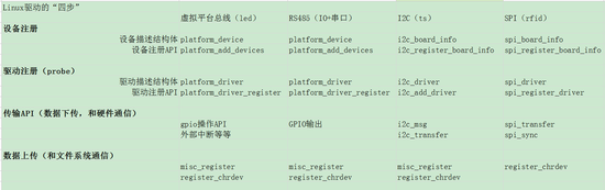

1.驱动“设备注册,驱动注册,probe,数据下传,数据上传”的小结
虚拟平台:
①因为LED,蜂鸣器等等,因为这些驱动本身不是总线。所以都注册在虚拟平台总线上(platform_device)。
②然后platfrom_driver_register就是在驱动程序中使用了,注册时的platfrom_driver结构体中有name成员对应platform_device的名字。此结构当然还有probe,remove,suspend,resume等配套的功能接口。
③然后对LED来说,GPIO的操作基本是在probe中初始化。
④然后应用层如果需要调用,那么在probe里就需要注册杂项设备、字符设备等。
I2C:
①I2C的设备注册和平台注册类似,都是在arc/arm/mach-exynos/mach-itop4412.c中完成的
②和平台设备类似,I2C使用的函数不一样罢了,而且结构体也是i2c_driver了
③I2C对硬件的传输,使用i2c_transfer结合i2c_msg
④然后应用层如果需要调用,那么需要注册杂项设备,和虚拟平台类似。
SPI:
基本和I2C类似不同的是操作硬件的函数,spi_transfer要配置一下,然后传输用spi_sync。SPI让应用层调用使用字符设备。
