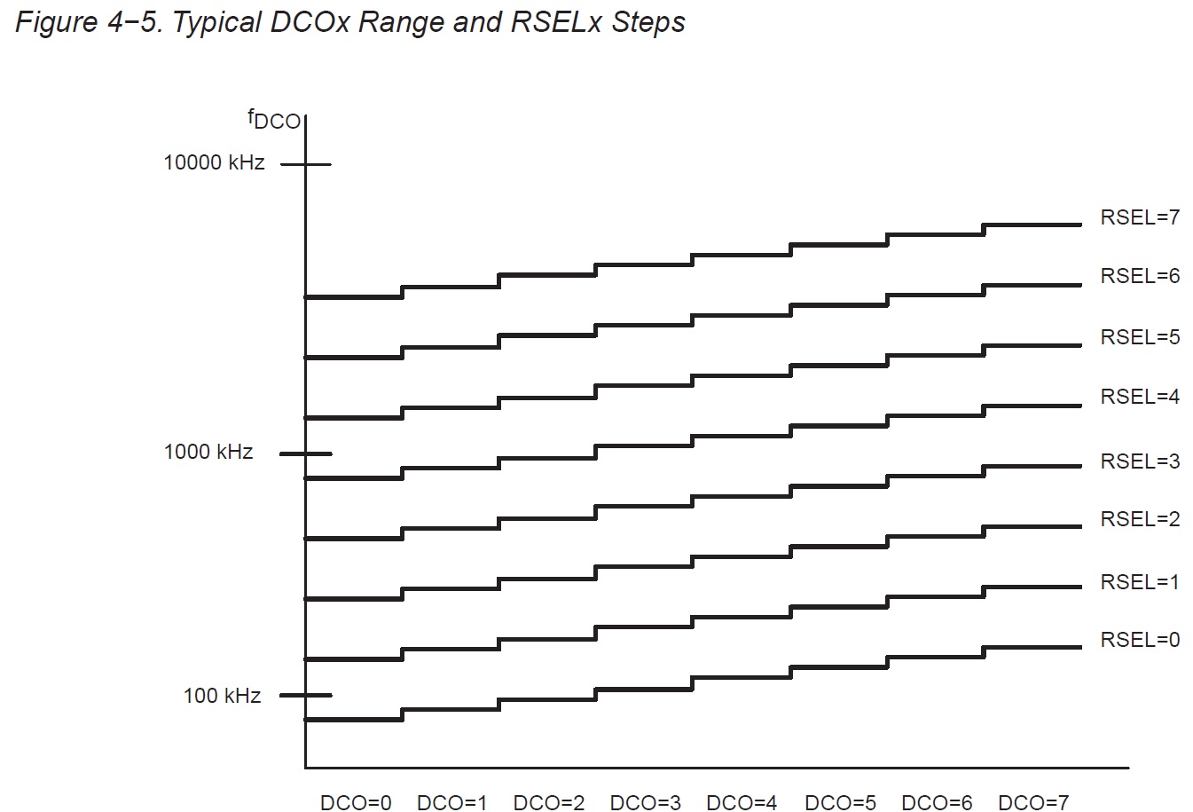

   6、DCO相关的寄存器位:
               图一 振荡频率示意图
       1)RSELx有三位,选择DCO振荡器的输出频段
        000时  如图一所示的RSEL=0的频段,
        001时  如图一所示的RSEL=1的频段,
        010时  如图一所示的RSEL=2的频段,
        011时  如图一所示的RSEL=3的频段,
        100时  如图一所示的RSEL=4的频段,
        101时  如图一所示的RSEL=5的频段,
        110时  如图一所示的RSEL=6的频段,
        111时  如图一所示的RSEL=7的频段,
      2)DCOx有三位,细分DCO的频率点
        000时  如图一所示的DCO=0的频段,
        001时  如图一所示的DCO=1的频段,
        010时  如图一所示的DCO=2的频段,
        011时  如图一所示的DCO=3的频段,
        100时  如图一所示的DCO=4的频段,
        101时  如图一所示的DCO=5的频段,
        110时  如图一所示的DCO=6的频段,
        111时  如图一所示的DCO=7的频段,

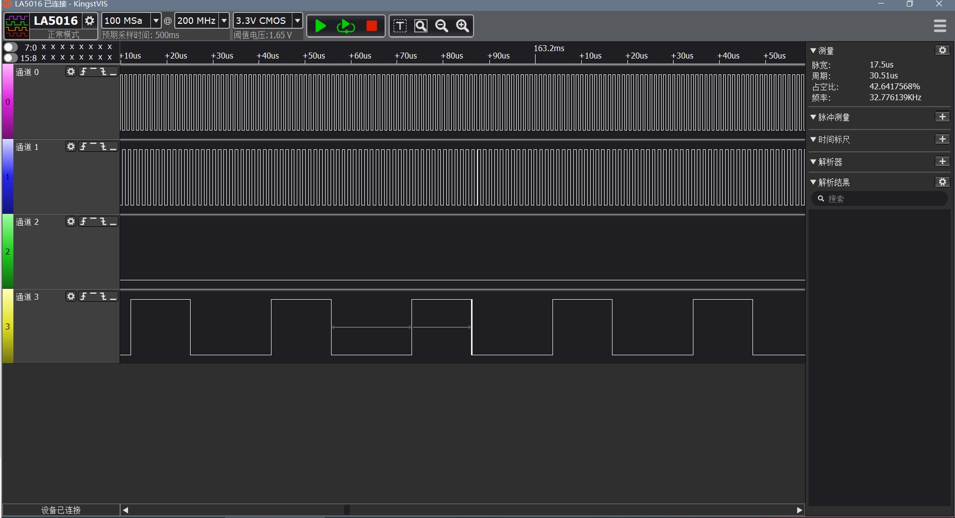

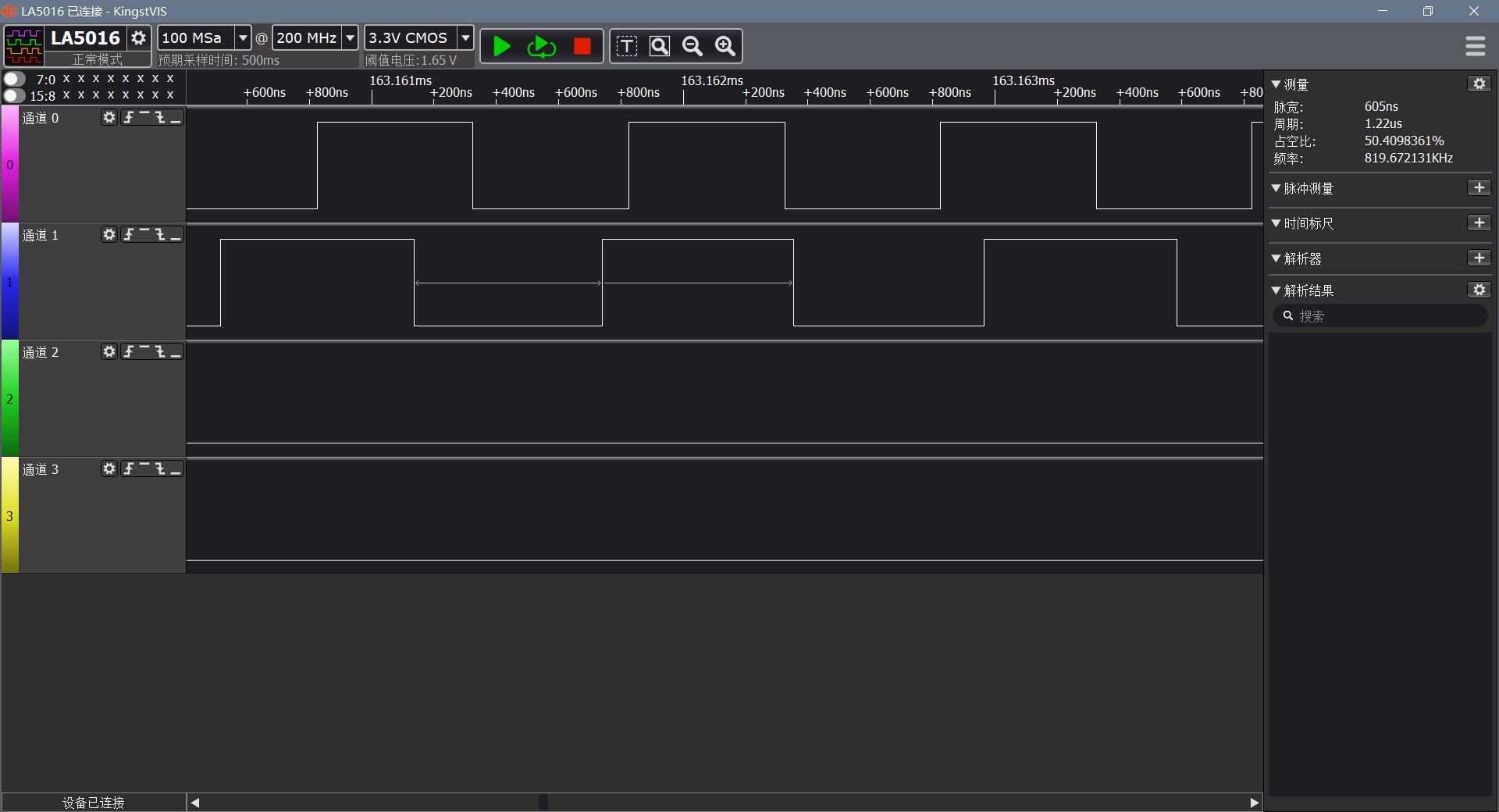

例如在上述代码:
当没有混频时,将第8行注释,DCOx=3, RSELx=4时,DCO的频率fDCO=816.32kHz
当没有混频时,将第8行注释,第9行用第10行代替,DCOx=4, RSELx=4时,DCO的频率fDCO=1.24MHz
当有混频时,DCOx=3, RSELx=4时,DCO的混频后的频率fDCO=810kHz、860kHz、890kHz等,可见的确混频了。
MODx=16,
