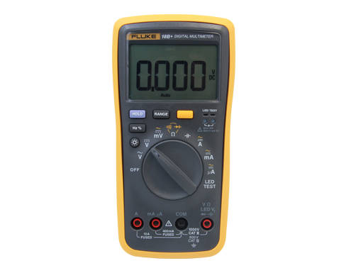

万用表不仅可以测量被测物体的电阻,还可以测量交流和直流电压、直流电流。甚至有些万用表也能测量晶体管的主要参数和电容器的电容。充分掌握万用表的使用是电子技术最基本的技能之一。常用的万用表有指针万用表和数字万用表。指针式万用表是一种以表头为核心部件的多功能测量仪器。测量值由仪表头指针指示和读取。数字万用表的测量值通过液晶显示器直接以数字形式显示,方便读数,有的还具有语音提示功能。多用表是一种集电压表、电流表、欧姆表于一体的常用表。万用表的失效是多因素的,而且问题的随机性很大。没有很多规则可遵循,所以很难修复。前编辑整理了多年工作实践中积累的一些维修经验供您参考。福禄克、Netally相关问题,欢迎讨论或百度搜索“连讯达”。万用表的故障排除方法大致可分为以下几种:
万用表
(1)电压测量法测量各个关键点的工作电压是否正常,可以快速发现故障点。例如,测量A / D转换器的工作电压和参考电压。
(2)感官法依靠感官直接判断失误的原因。通过外观检查,可发现如断线、脱焊、接地短路、保险丝管断裂、元器件烧毁、机械损坏、印刷电路铜箔翘曲断裂等;可以触摸电池、电阻、晶体管、集成块的温升,参照电路图找出异常温升的原因。另外,还可以用手检查部件是否松动,集成电路引脚是否插得牢固,转换开关是否卡住;你可以听到和闻到是否有异常的声音和异味。
(3)开路法将可疑部分从整机或单元电路中断掉。如果故障消失,说明故障在未断开的电路中。该方法主要适用于短路情况。
(4)在上述的A / D变换器检测方法中,一般采用短路法。这种方法常用于弱电、微电子仪器的维修。
(5)当故障减少到一个或几个部件时,可以在线或离线进行测量。如有必要,更换良好的组件。如果故障消失,说明部件损坏。
(6)干扰法采用人为感应电压作为干扰信号,观察LCD的变化。常用于检查输入电路和显示部分是否完好无损。
