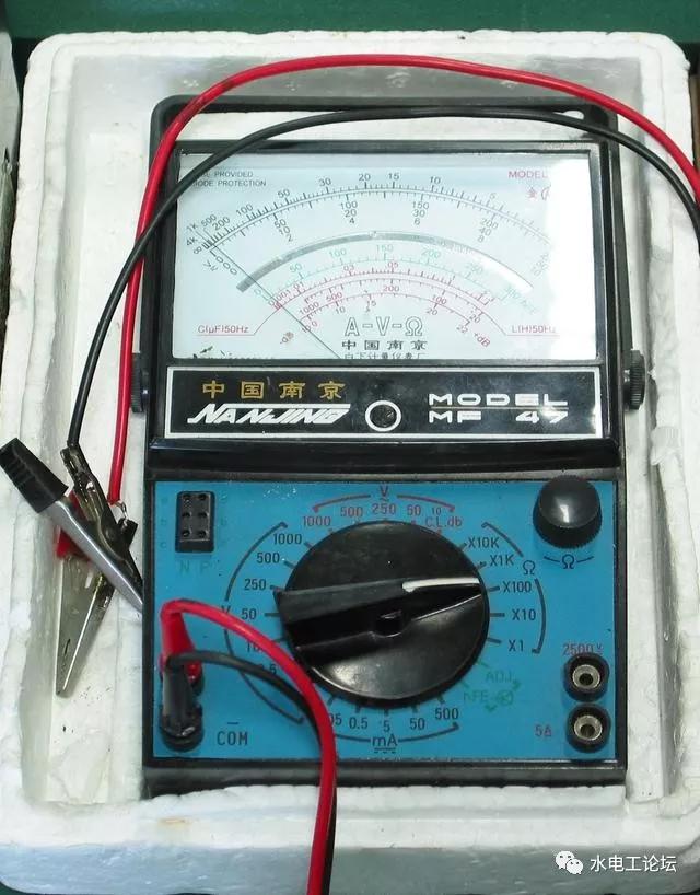

一、有的放矢表测判
1、正确使用万用表
正确使用万用表,用前须熟悉表盘。两个零位调节器,轻轻旋动调零位。正确选择接线柱,红黑表笔插对孔。
转换开关旋拨档,档位选择要正确。合理选择量程档,测量读数才精确。看准量程刻度线,垂视表面读数准。
测量完毕拨表笔,开关旋于高压档。表内电池常检查,变质会漏电解液。用存仪表环境好,无振不潮磁场弱。
2、正确运用万用表的欧姆档
正确运用欧姆档,应知应会有八项。电池电压要富足,被测电路无电压。选择合适倍率档,针指刻度尺中段。
每次更换倍率档,须重调节电阻零。笔尖测点接触良,测物笔端手不碰。测量电路线通断,千欧以上量程档。
判测二极管元件,倍率不同阻不同。测量变压器绕组,手若碰触感麻电。
