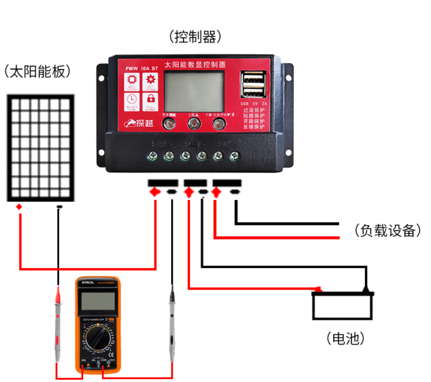

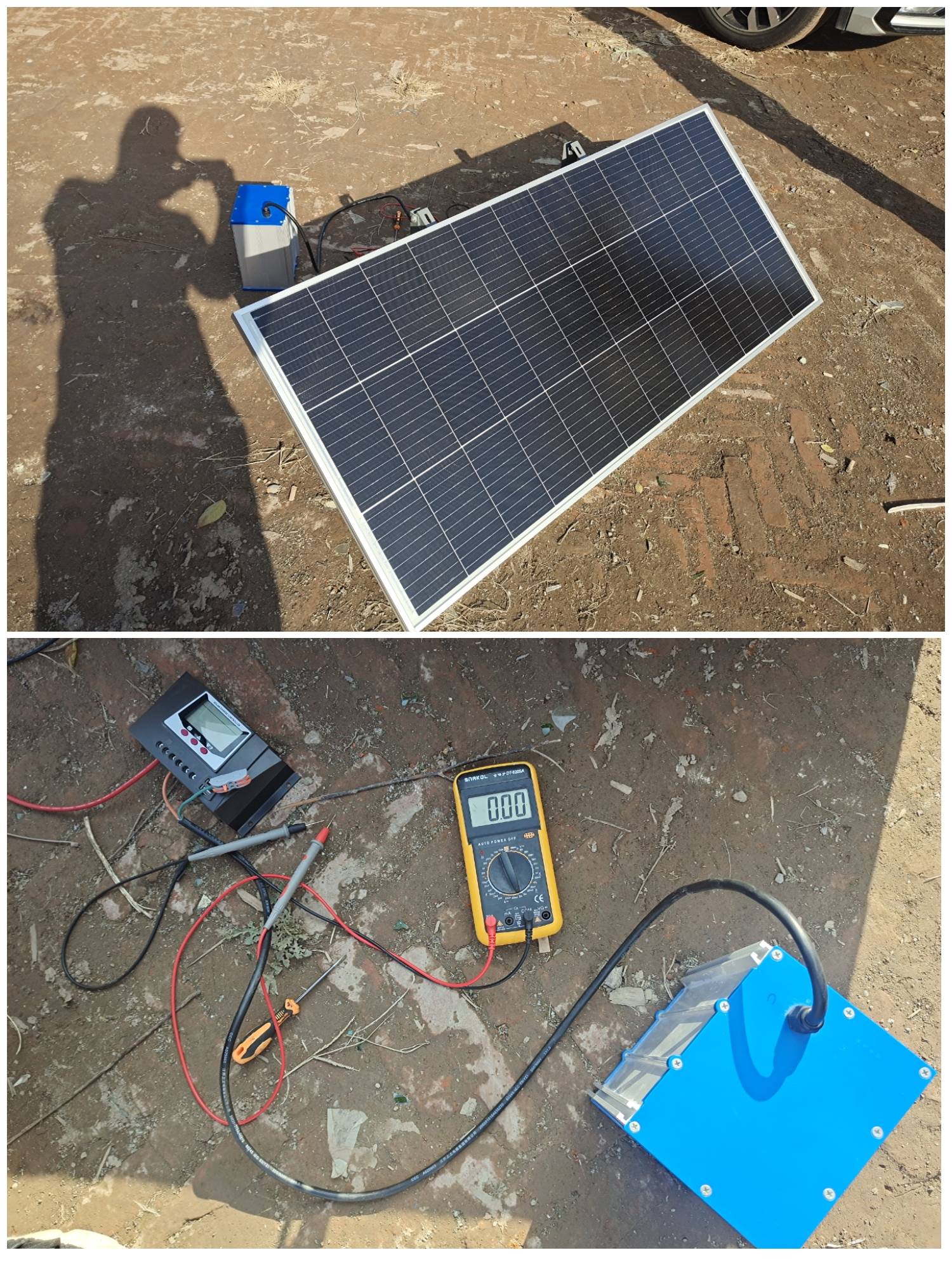

万用表是一种多用途电子测量仪器,分为指针万能表和数字万能表两种类型。万用表是可以用来测量电流的,用万用表测量电流的时候也是要分直流和交流的。如果是维修电子电路板,大多是测量直流电流,而且大部分是低压和小电流为主。先估算大概的电流,选好测量档。黑表笔插COM,红表笔根据测量的大小。有朋友问到太阳能板在使用过程中怎么能知道正在给电池充电中?今天带大家看一下如何通过万用表来测试太阳能板的电流。首先准备一块太阳能板,太阳能板控制器,电池,以及万用表。
1. 首先我们将万用表上红色表笔插20A图标上,黑色表笔插COM,然后将万用表档位调至20A
2. 然后我们将电池线接入控制器上显示电池图案端按照红色正负接好即可
3. 把太阳能板的正极接入控制器上显示太阳能图案处,太阳能板的负极线用表笔一端进行链接。
4. 然后将表笔另一段链接控制器上太阳能板端的负极。即可显示电流情况。
