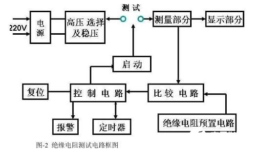

  绝缘耐压测试仪由控制部分、绝缘电阻测试、耐压测试三部分组成,控制部分是整个仪器的核心,其控制整个仪器的启动、复位、声光报警、定时、自动循环测试等功能。
  绝缘电阻测试是由高压直流电源、绝缘电阻预置电路、放大器、比较器和指示仪表组成,高压直流电源提供施加于被测对象的试验电压,分为500V和1000V两档。绝缘电阻预置电路可以任意设定被测对象的绝缘电阻值。测试时,被测对象与放大器的输入电阻串联,并跨接于高压直流电源上,放大器将其输入电阻上的信号经放大后一路输出至指示仪表,由指示仪表直接读出被测对象绝缘电阻的电阻值,另一路输出送至比较器与预置的电阻进行比较,通过控制部分判断被测对象的合格与不合格。

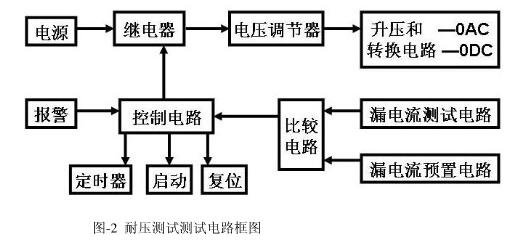

  耐压测试电路由高压升压回路、漏电流检测回路、漏电流比较电路、指示仪表组成,高压升压回路能够调整输出到被测对象所需要的试验电压,漏电流检测回路能够检测被测对象的真实的漏电流。其实测漏电流通过漏电流比较电路与设定保护漏电流相比较,通过控制部分,判断出被测对象的合格与不合格,指示仪表直接读出试验电压值和漏电流值(检测的试验漏电流或设定保护电流值)。在试验中,样品在要求的试验电压作用下达到规定的时间时,仪器自动或被动切断试验电压;一旦出现击穿,漏电流超过设定的击穿(保护)电流,能够自动切断输出电压岁并同时报警,以确定样品能否承受规定的最高耐压强度实验。
