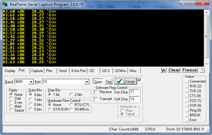

Si7021模块从淘宝购买,原来以为板子自带I2C上拉电阻的,后来才发现模块的上拉电阻并没有焊接到VDD上,还需要自己把背面三个焊点焊在一起才行。
以下代码每隔2s测量一次温湿度,并通过串口打印结果。printf()函数的使用可参考之前另一篇文章。

程序输出结果如图所示。
