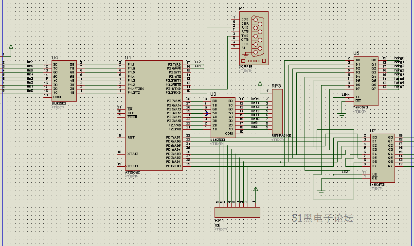

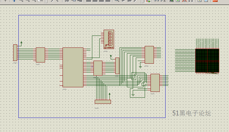

通过电脑使用虚拟串口软件发送特定命令,然后在点阵上进行显示,后期可配合蓝牙串口模块实现短距离控制显示效果,有哪位朋友想给女朋友做生日礼物的可以参考
