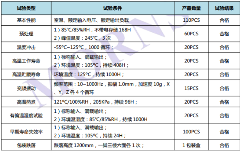

AEC-Q100/200标准
车用电子零部件可靠性验证,是由北美汽车产业所推的AEC-Q100(集成电路IC)、AEC-Q101(离散组件)、AEC-Q102(离散光电LED)、AEC-Q104(多芯片组件)、AEC-Q200(被动组件)可靠性标准。
以上两点需求,为进入车辆领域,打入各一级(TIer1)汽车电子大厂供应链,必须取得两张门票。
聚焦“新基建”|汽车电子行业电源应用解析
图1  IATF16949体系及AEC-Q100验证标准

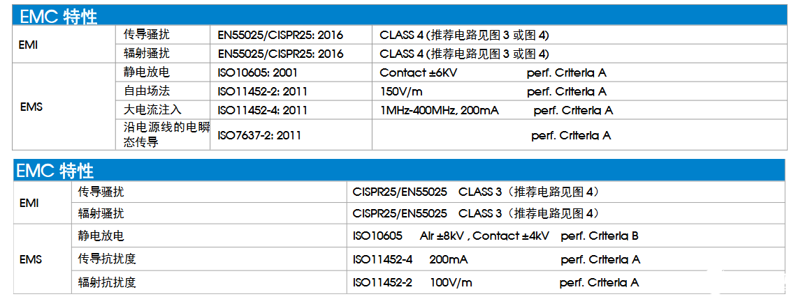

汽车级EMC标准
需要符合汽车级电磁兼容标准:ISO11452/CISPR 25/ISO 7637/ISO 10605。
图2  产品EMC特性(以产品技术手册为主)
