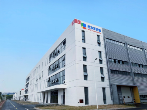

12月30日,基本半导体位于无锡市新吴区的汽车级碳化硅功率模块制造基地正式通线运行,首批碳化硅模块产品成功下线。这是目前国内第一条汽车级碳化硅功率模块专用产线,采用先进碳化硅专用封装工艺技术,打造高端数字化智能工厂。
该基地将于2022年3月进行小批量试生产,年中实现量产交付,2022年产能为25万只模块,2025年之前将提升至150万只。
这是基本半导体针对即将迎来爆发期的新能源汽车碳化硅市场,提前布局、抢占先机的一项重大举措,将对当前普遍缺货的汽车半导体市场注入一剂有力的强“芯”针。

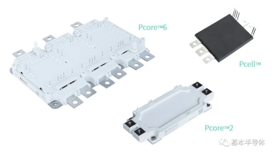

目前,基本半导体的Pcore™6碳化硅功率模块已通过国内头部车企的选型和测试,成功获得B样小批量验证订单,将在客户的碳化硅电机控制器和整车上进行充分验证,模块制造基地也将接受客户严苛的工厂审核,以确保产品和产线均能满足客户整车量产交付的要求。
image.png?imageView2/2/w/550
首批下线产品:Pcore™6

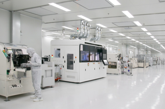

基本半导体汽车级碳化硅功率模块产线配备了全工艺的模块封装专业设备,采用全银烧结、DTS+TCB(Die Top System + Thick Cu Bonding)等最具代表性的先进工艺及封装技术,以提升产品品质和综合性能。
银烧结技术是目前碳化硅模块领域最先进的焊接技术,可充分满足汽车级功率模块对高、低温使用场景的严苛要求。相较于传统锡焊技术,银烧结可实现零空洞,低温烧结高温服役,焊接层厚度减少60-70%,适合高温器件互连,电性能、热性能均优于锡焊料,电导率提高5-6倍,热导率提高3-4倍。
为进一步提升模块电性能及可靠性,该条产线还采用了DTS+TCB技术。即在常温条件下通过超声焊接将粗铜线与AMB基板、及芯片表面的覆铜片进行键合连接,实现彼此间的电气互联。相较铝线键合,模块寿命可提升3倍以上,且电流和导热能力可大幅提升。
自动化测试系统,高效、全面、可追溯
为保障模块产品的交付质量,基本半导体定制开发了一套全自动功率模块测试系统。通过自动化机械手臂测试模块产品,全过程无需人工操作,可大幅提高测试效率及精度。测试能力覆盖绝缘、静态、动态、RgQg、翘曲等项目。
该测试系统还具备高电压、大电流、低杂感、高采样率等特点,能满足碳化硅MOSFET产品的双脉冲及短路测试要求;兼具自动保护机制,可有效保护被测产品的安全;所有测试数据可追溯,还可通过动态零件平均测试对产品进行筛选以提高交付产品的质量。
打造高端数字化,汽车级碳化硅模块智能产线
为支持客户的不同封装需求,基本半导体致力于打造一个数字化、智能化的模块工厂。产线采用全柔性化布局方案,机动布置工序,根据不同产能规划设备数量,并运用前沿的AI和工业互联网技术对产线进行数字化赋能,在客户、设备、物料、工艺、维护和监测之间实现互通互联,打造无人化、数字化、网络化的智能制造工厂。
基本半导体汽车级碳化硅模块工厂还采用智能厂务系统,拥有静态千级分区控制的无尘车间、一流的硬件设施、现代化管理系统、全自动监控系统等,以确保产线安全、高效、高质量运行。

2021年11月,基本半导体成功推出了三款汽车级碳化硅功率模块产品:Pcore™6、Pcore™2、Pcell™,相较于传统硅基IGBT模块具有更高功率密度、可靠性、工作结温,及更低杂散电感、热阻等特性,性能达到国际先进水平,可有力支持车企客户实现电机控制器从硅到碳化硅的替代,显著提升整车电能效率,降低制造和使用成本。
