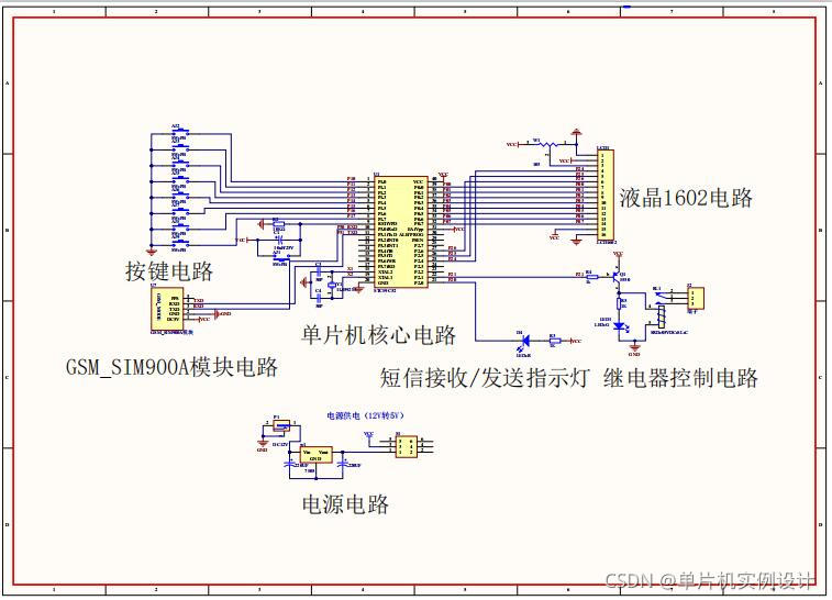

一.硬件方案
本设计基于STC89C52单片机的快递货柜模拟设计GSM短信发送验证码。该装置主要由单片机、电源模块、继电器电路、LED灯光报警模块、控制模块、GSM模块、键盘模块、LCD显示模块、机械开关等组成,借助成熟的GSM移动网络,当货物柜检测到快递的存在,会自动发送验证码给用户手机上,真正实现了远距离、高效率传递信息。
主要由51单片机+LCD1602液晶+GSM模块+按键+继电器设计而成;如图:
在这里插入图片描述
二.设计功能
(1)采用LCD1602液晶显示当前快递柜的状态。
(2)有数字按键(0-6)可以输入短信验证码,进行开柜。
(3)快递员将货物存入柜子中,可以通过GSM模块向指定人发送随机的验证码。
(4)验证码成功打开柜子之后失效。
三.设计原理图
原理图主要采用AD软件进行设计,如图:
在这里插入图片描述
