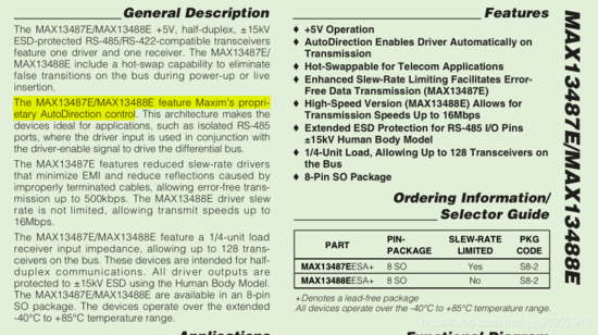

网上查找资料后发现485的自动收发硬件电路有很多,通过外部搭建的模拟电路就可以实现接收和发送数据的自动切换,这种电路的器件参数和稳定性可靠性都要根据使用环境去测试,使用起来比较麻烦。查找资料后发现MAX13487E这个芯片自带了接收和发送自动切换功能。现在看一下这个芯片的使用方法。
先看看芯片介绍

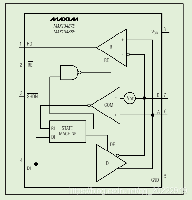

内部结构如下

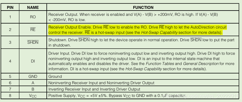

下来看看各个引脚的功能
通过引脚功能可以看到,2脚为低电平时为接收功能,2脚为高电平时为自动方向控制功能。3脚为高电平时为正常操作模式,3脚为低电平时为关断模式。将2脚和3脚都接高电平时,就能实现自动收发数据自动切换了。

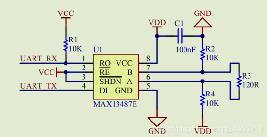

应用电路如下
将2、3脚都接VCC,这样485通信时就可以像操作串口那样,直接去读数据或者写数据了,代码中就不用关心接收和发送引脚的电平了。

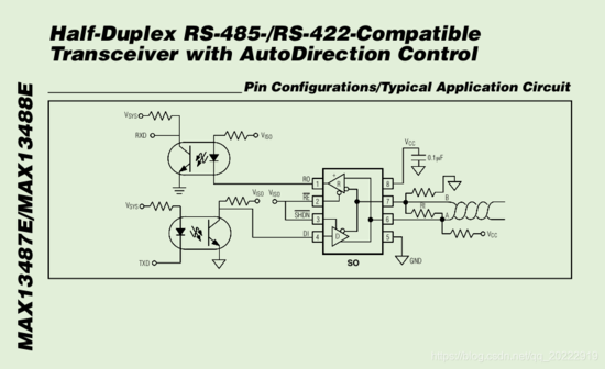

如果通信需要隔离的话,可以参考官方推荐的光耦隔离电路:
RXD和TXD直接接单片机串口的接收和发送端就行了。
