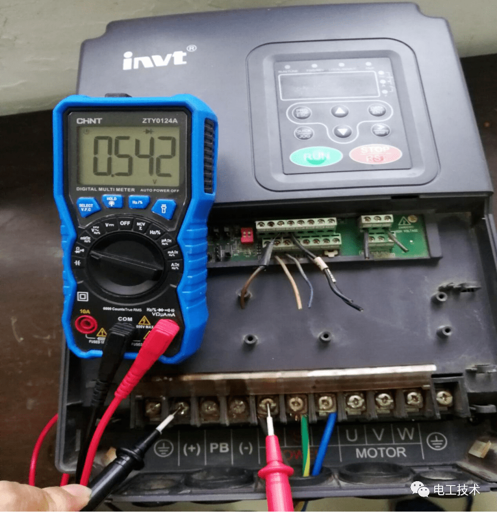

同行们在工作过程中,经常会遇到变频器故障,需要判断模块的好坏,今天它来了,我们一起来测试一下。
用数字万用表测试,首先将万用表调整到二极管档。
黑表笔接变频器接线端子的(+)极,红表笔分别接变频器的输入端R/S/T, 如果万用表均有压降,且压降值基本相等(半导体元器件稍有偏差)。

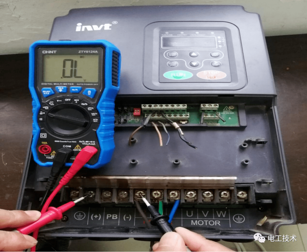

将红表笔接变频器的(+)极,黑表笔分别接R/S/T,压降为无穷大。

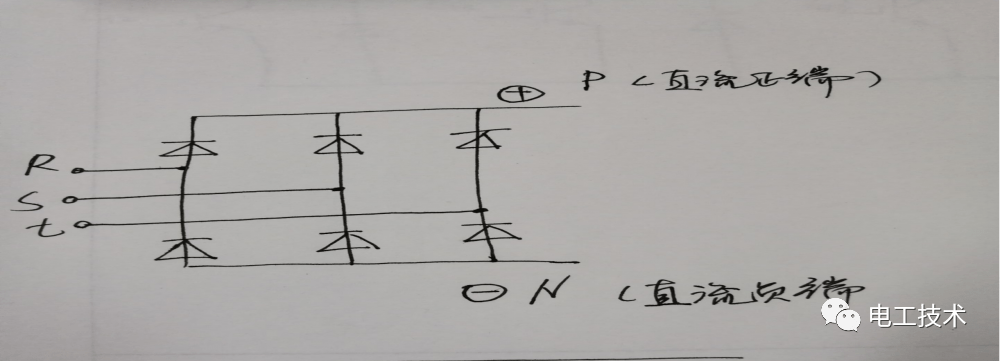

说明整流桥正常,也可以用(-)极与输入端R/S/T进行测量,方法一样。测试原理就是根据三相整流桥的特性。

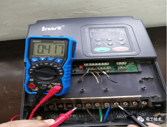

逆变桥的测量方法
这回我们用(-)极测量,将红表笔接(-)接,黑表笔分别接输出端U/V/W。均有压降。
将红黑表笔对换一下位置,测量为无穷大。
说明逆变桥正常。测试逆变桥原理是根据模块内的续流二极管进行的。
