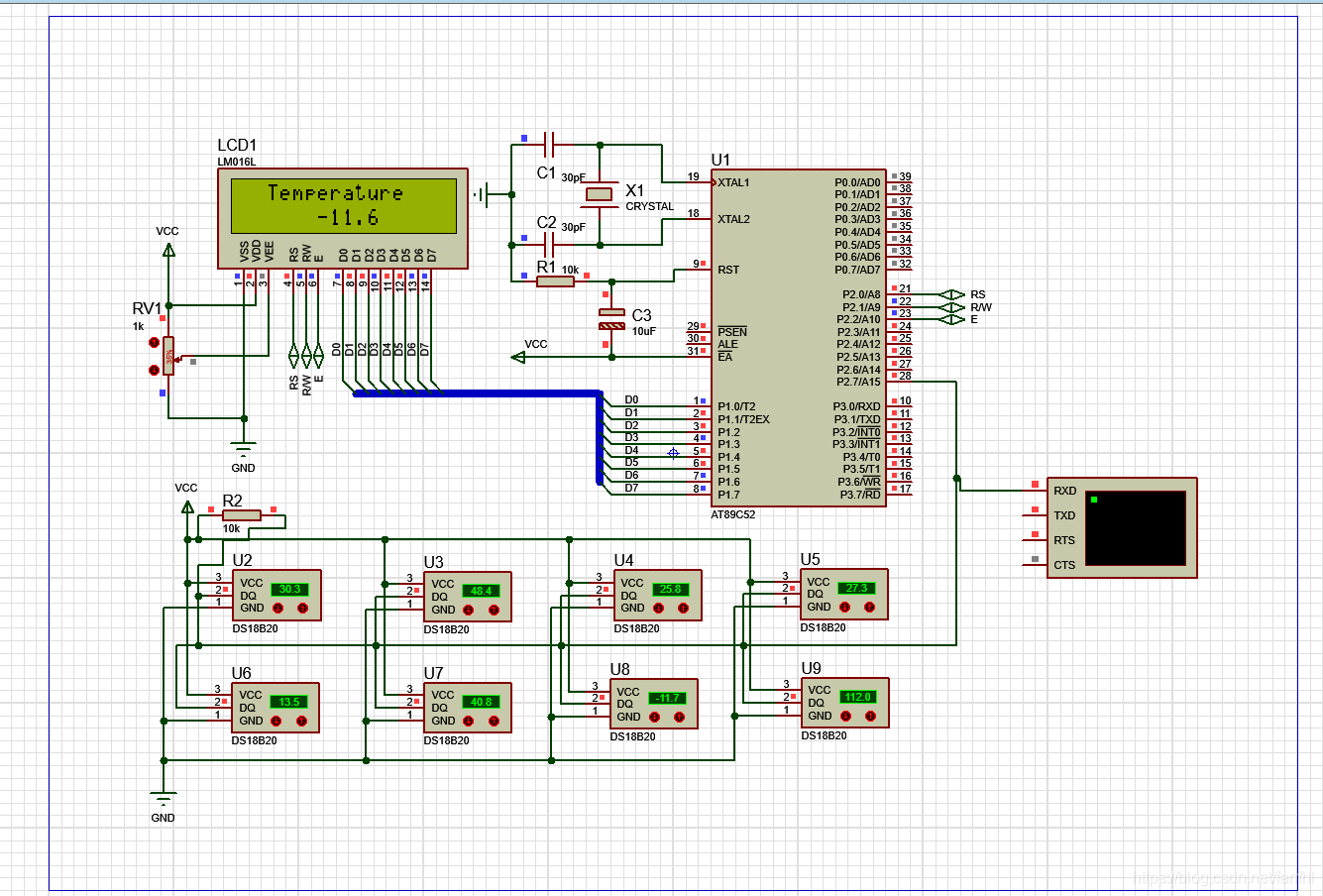

2021年12月31日 | 基于51单片机的多点8路温度采集系统
2021-12-31 来源:eefocus
硬件设计
仿真图1: 总共有8路温度采集点,基于DS18B20,LCD1602以轮询的方式显示
在这里插入图片描述
程序设计
#include
#include
#define DATA P1      //1602驱动端口
//ROM操作命令
#define                 READ_ROM                0x33                    //读ROM
#define                 SKIP_ROM                0xCC                    //跳过ROM
#define                 MATCH_ROM               0x55                    //匹配ROM
#define                 SEARCH_ROM              0xF0                    //搜索ROM
#define                 ALARM_SEARCH            0xEC                    //告警搜索
//存储器操作命令
#define                 ANEW_MOVE              0xB8                    //重新调出E^2数据
#define                 READ_POWER              0xB4                    //读电源
#define                 TEMP_SWITCH             0x44                    //启动温度变换
#define                 READ_MEMORY             0xBE                    //读暂存存储器
#define                 COPY_MEMORY             0x48                    //复制暂存存储器
#define                 WRITE_MEMORY            0x4E                    //写暂存存储器
//数据存储结构
typedef struct tagTempData
unsigned char btThird; //百位数据
unsigned char btSecond; //十位数据
unsigned char btFirst; //个位数据
unsigned char btDecimal; //小数点后一位数据
unsigned char btNegative; //是否为负数
}TEMPDATA;
TEMPDATA m_TempData;
//引脚定义
sbit DQ = P2^7; //数据线端口
sbit RS= P2^0;
sbit RW= P2^1;
sbit E= P2^2;
//DS18B20序列号,通过调用GetROMSequence()函数在P1口读出(读8次)
const unsigned char code ROMData1[8] = {0x28, 0x33, 0xC5, 0xB8, 0x00, 0x00, 0x00, 0xD7}; //U1
const unsigned char code ROMData2[8] = {0x28, 0x30, 0xC5, 0xB8, 0x00, 0x00, 0x00, 0x8E}; //U2
const unsigned char code ROMData3[8] = {0x28, 0x31, 0xC5, 0xB8, 0x00, 0x00, 0x00, 0xB9}; //U3
const unsigned char code ROMData4[8] = {0x28, 0x32, 0xC5, 0xB8, 0x00, 0x00, 0x00, 0xE0}; //U4
const unsigned char code ROMData5[8] = {0x28, 0x34, 0xC5, 0xB8, 0x00, 0x00, 0x00, 0x52}; //U5
