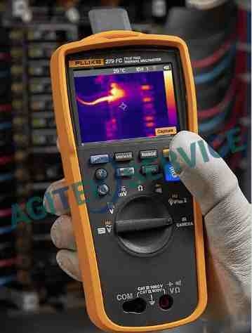

万用表是一种带有整流器的、可以测量交、直流电流、电压及电阻等多种电学参量的磁电式仪表,有的还可以测量晶体管的主要参数以及电容器的电容量等。充分熟练掌握万用表的运用方式是万用表维修人员最基本技能之一。本文西安安泰福禄克万用表维修中心小编就和大家分享一下福禄克万用表的注意事项,下面请跟随福禄克万用表维修小编一起来看看吧~
要注意了:
1、测量前,检查测量功能开关是否置于正确的档位,要检查表笔是否可靠接触,是否正确连接、是否绝缘良好等,以避免电击。
2、仪表只有和所配备的表笔一起使用才符合安全标准要求。
3、测量完毕,应将量程开关拨到最高电压挡,并关闭电源。
4、注意在欧姆表改换量程时,需要进行欧姆调零,无需机械调零。
5、不要在高温、高湿、易燃、易爆和强磁场环境中存放及使用。
6、测量超过仪表所允许的极限电压值有可能损坏仪表。
7、当表笔线插入电流插座时切勿测量任何电压以免损坏仪表和危及操作人员的安全。
8、非专业人员,不要尝试校准或维修福禄克万用表。
9、严禁在测量进行中转换功能/量程选择开关。
10、当LCD显示电量不足时,请及时更换电池以确保测量精度。
11、 不允许在电流档去测量电压。
12、西安安泰福禄克万用表维修中心小编还要提醒大家,不要随意改变仪表线路,以免损坏仪表和危及安全。
13、如果无法预先估计被测电压或电流的大小,则应先拨至最高量程挡测量一次,再视情况慢慢把量程减小到合适位置。
14、满量程时,仪表仅在最高位显示数字“1”,其它位均消失,这时应选择更高的量程。
15、测量电压时,应将数字万用表与被测电路并联。测电流时应与被测电路串联,测直流量时不必考虑正、负极性。
16、当误用交流电压挡去测量直流电压,或者误用直流电压挡去测量交流电时,显示屏将显示“000”,或低位上的数字出现跳动。
17、禁止在测量高电压(220V以上)或大电流(0.5A以上)时换量程,以防止产生电弧,烧毁开关触点。
18、在使用福禄克万用表时,要注意检查电缆是否受潮。
