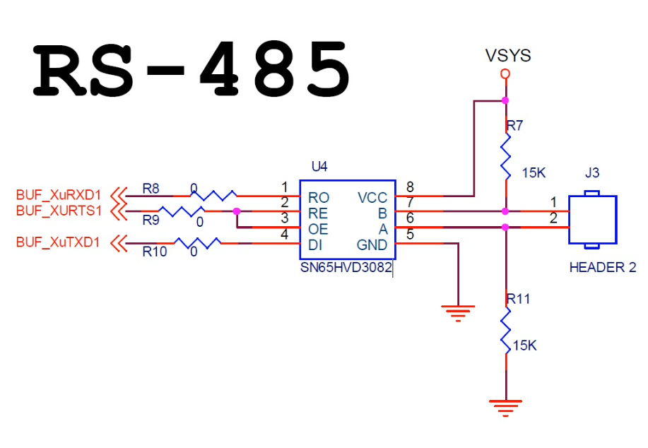

一、485硬件原理
  • 差分对传输数据的原理
    • IO数据的传输→差分对
  • rs232传输的距离在15米以下,RS485传输距离是几十米到1000米以上
  • 为什么485可以传输这么远
    • 差分对的机制可以降低电磁场的干扰
    • 衰减
  • 485传输距离和传输线有关系
    •  注意:双绞线和屏蔽线
二、485原理图
嵌入式上一般使用串口转485
分析芯片datasheet
串口的信号转化为485则:
  • D→(A,B),DE高电平,RE高电平
485信号转化为串口信号则:
  • (A,B),DE低电平,RD低电平
三、驱动
485驱动=串口驱动+GPIO的字符驱动
BUF_XURTS1高电平发送,低电平接收
串口驱动是drivers/char/max485_ctl.c
  • 485驱动=串口驱动+GPIO的字符驱动
  • BUF_XURTS1高电平发送,低电平接收
  • (GPIO是GPA0_7,串口设备节点是ttySAC1)
驱动中只需要操作GPIO
  • 设备节点/dev/max485_ctl
应用中,控制GPIO和串口=类似led+串口的操作
  • ioctl是参数是1,则输出高电平,发送
  • ioctl是参数是0,则输出低电平,接收
  • 串口的节点/dev/ttySAC1
运行程序
  • 发送./test_485 /dev/ttySAC1 1
  • 接收./test_485 /dev/ttySAC1 0
测试程序发送的信息:iTOP-4412: max485 test app(times:%d)
