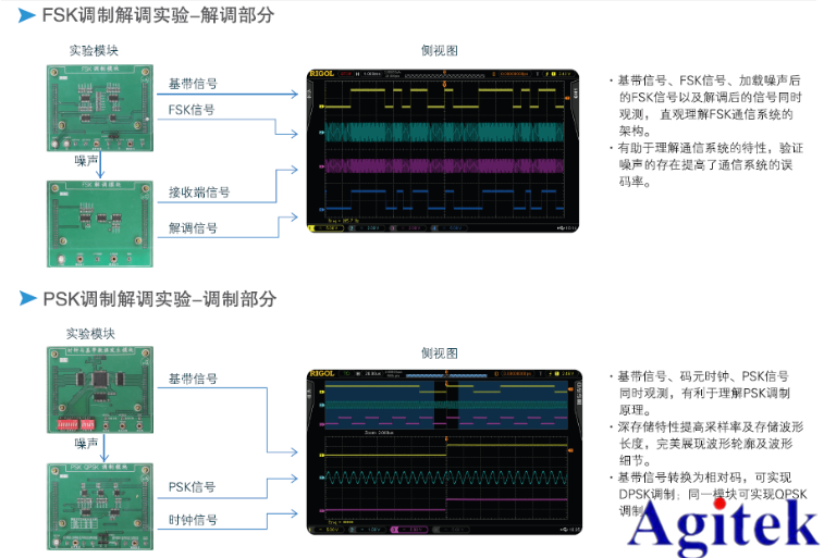

测试需求:

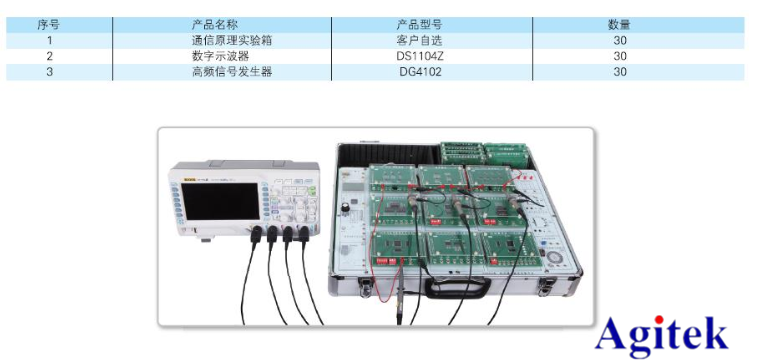

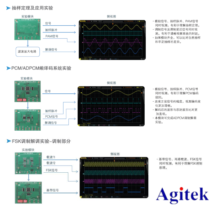

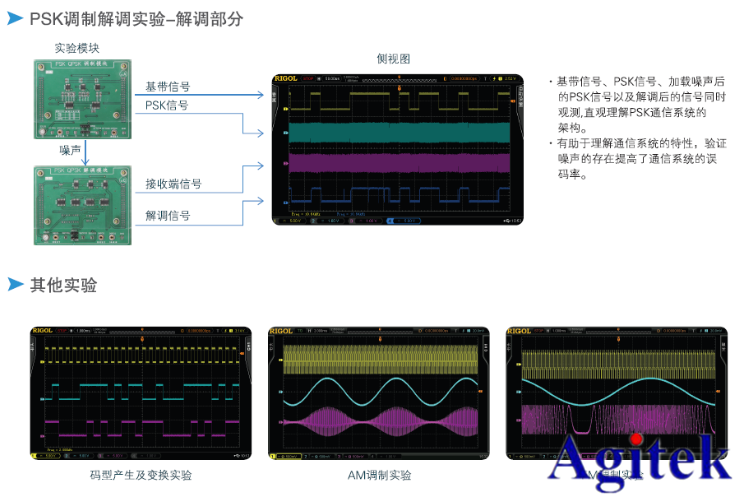

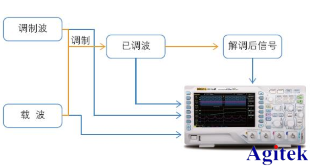

调制解调是非常重要的通信技术,也是通信原理课程中必须掌握的知识点,调制解调实验更是通信类实验中的必做实验。调制解调实验主要目的是让学生理解调制解调的工作原理,通过使用测量仪器(比如示波器)观测调制解调电路输出的各类信号波形(包括:载波,调制波,已调波,解调后的波形)并进行必要的测量,学生可以直观的掌握调制解调的原理。目前高校基础实验室中较为常见的是双通道示波器,对于调制解调电路信号不能在一次测量中全部观测到,普源示波器 DS1000Z系列四通道可以很好的满足此类测试需求,如下图所示,示波器可以在同一屏幕上观测载波,调制波,已调波,以及解调后的波形。
测试方案:

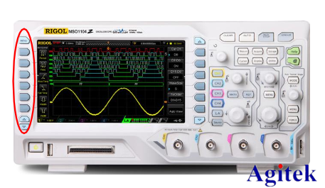

自动测量——专用测量键
普源示波器DS1000Z提供24种自动测量参数,所有参数可通过面板左侧的专用测量菜单键一键调出。

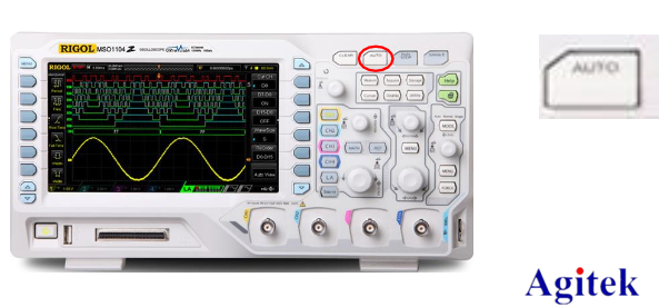

AUTO键锁定
教师可以锁定示波器上面板上的Auto按键,禁用自动设置示波器的功能,让学生更多的亲手设置示波器的垂直、水平、触发等参数,得到正确稳定的波形显示。按示波器面板上的【Utility】键,进入“Auto选项”菜单,按下“锁定”键即可锁定按键,如需解锁,需要发送远程命令“:SYSTem:AUToscale1”解锁。

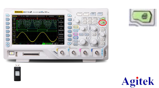

一键截图
学生可以方便的把实验过程中示波器的屏幕图像拷贝到U盘中,方便课后的分析和填写实验报告。将U盘插入示波器前面板的USB接口,然后按面板右侧的打印键,即可将当期屏幕图像保存到U盘中。
设备选型方案
