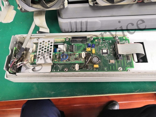

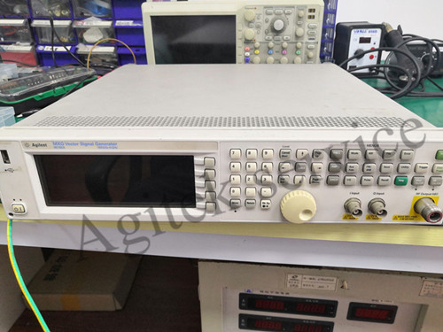

一、仪器型号
是德N5182A信号发生器(又称信号源)
二、故障现象
客户反馈仪器一直使用没有异常,中间休息了一天第二天仪器就无法正常开机了。
三、检测检修
仪器出现不开机现象,首先要考虑是电源部分故障还是主板部分故障。收到仪器后进行通电测试,仪器无法正常开机但是按键板有灯亮,风扇转,证明电源部分没有问题。那么就要怀疑是不是主板部分有问题了,继续拆机检测。经过排查发现仪器显示控制板损坏,造成开机异常。
四、维修处理
更换仪器显示控制板损坏组件,检测仪器开机正常。
