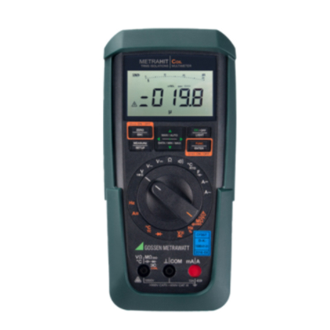

2021年12月31日 | 万用表METRAHIT COIL简易操作介绍
2021-12-31 来源:eefocus
配置清单:
01、1万用表
02、1橡胶保护套
03、1套测试线KS17-2
04、1 DAkkS校准证书
05、1个线圈测试适配器
06、1个便携箱
07、1套电源附件

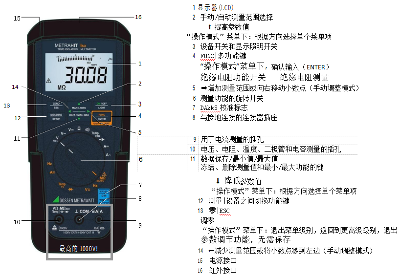

万用表操作介绍
万用表操作介绍
