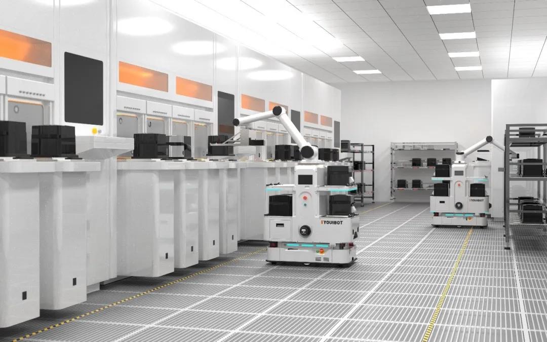

在以半导体为代表的精密电子制造的生产环节中,物料是流转的,复合移动机器人主要使用的是小型、轻载的协作型机械臂,兼具高效率、连续性、精确性、灵活性和安全性,可以与人在车间协同作业,成为集物料缓存、搬运、上下料等功能为一体的智能解决方案,此场景中复合移动机器人可以取代大部分转运与上下料等枯燥乏味的工作。
微信图片_20211125111446.jpg?imageView2/2/w/550
具体来看,优艾智合已经在晶圆制造、芯片封测、分立器件、光电与传感器、3C、机械加工等精密电子制造业场景落地复合移动机器人应用,并在半导体行业形成全场景规模化应用。

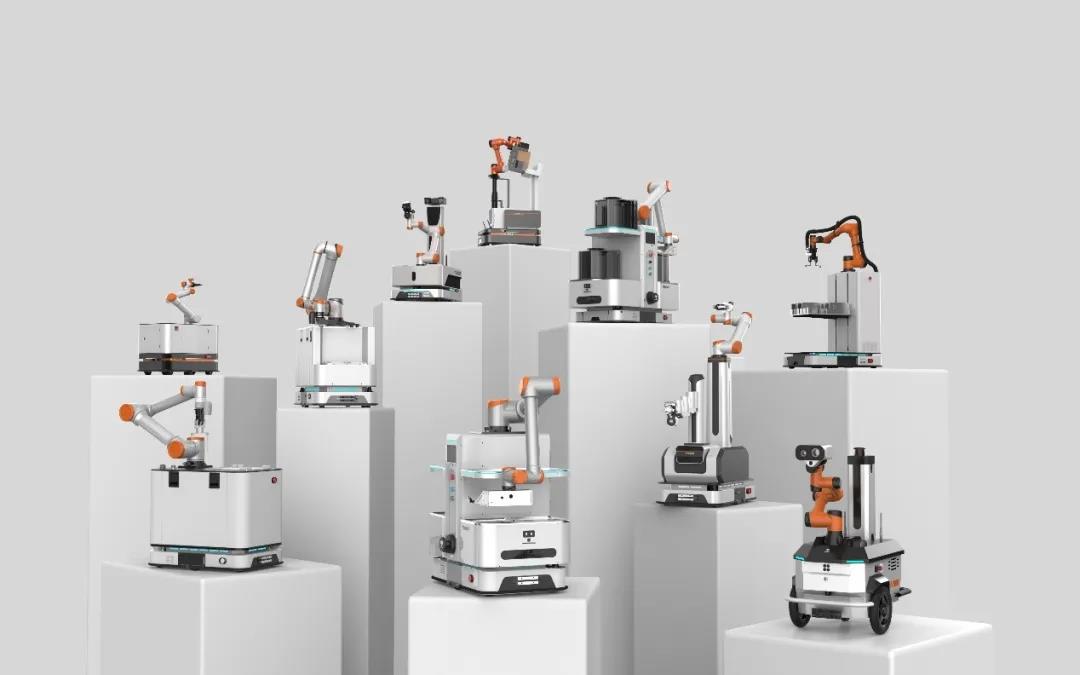

针对复合移动机器人生产成本的限制,优艾智合选择以“乐高”的模式完成复合移动机器人的定制化要求,使用组态化的技术方案来快速满足多样的客户定制化需求。
具体来看,优艾智合将复合移动机器人进行了模块式的拆分,将复合移动机器人的组成变成了6个模块:移动机器人底盘、协作机械臂、末端执行器(含相应的视觉)、安全模块、储位仓以及如机械臂的升降、平动等额外的自由度,其中每一个模块的具体品牌、参数又有更多的选择。
微信图片_20211125111542.jpg?imageView2/2/w/550
用户可以根据自身具体的参数、生产环境要求,在模块里面选择相应的产品进行“乐高”式的搭建,从而快速完成定制化要求,又因为客户所选择的是需要用到的功能,不会造成功能的繁琐,复合移动机器人的成本进一步受到控制
以优艾智合为晶圆生产所设计的晶圆搬运机器人来看,基于激光SLAM混合定位导航技术及视觉定位技术,实现室内机器人±5mm重复定位精度,满足无尘作业的同时适应现场复杂动态环境;集成搭载6轴协作机械臂,经过二次定位后抓取精度优于±1mm,集成升降机构,抓取范围覆盖240mm-2500mm;拥有360°无死角安全防护,3D视觉检测,声光报警,主动避障等安全防护,保证安全高速平稳运行;安全电池结构设计,支持自动充电快速换电功能等功能,满足7*24小时黑灯作业;并支持SEMI-E84、SEMI-E82、SEMI SECS Gem通讯协议。
