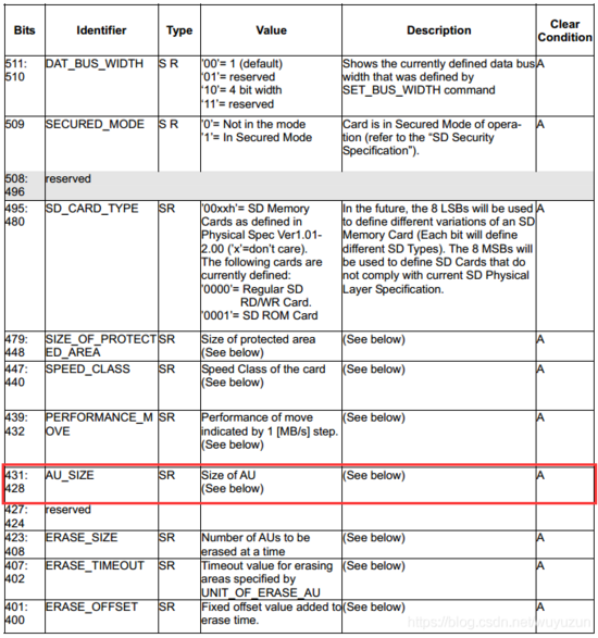

问题
SD Status寄存器表如下,我想获取其中的AU_SIZE的值
在这里插入图片描述
([400:0]这段位域内没有信息,我这里忽略了)
如下图,AU_SIZE的值本身应该在0x01~0x09之间,但是我用串口打印出来的值却是0;
在这里插入图片描述

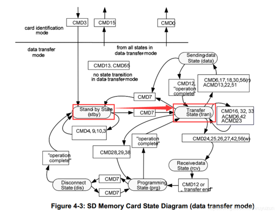

但是问题并不是出在这里,而是在上面SD_Error SD_SendSDStatus(uint32_t *psdstatus)函数中,少了一个命令;
看下列图片中的红线标注意思是,要想获取SD Status寄存器的值,必须要使SD卡处于“传输状态”,也就是“tran_state”
在这里插入图片描述
也就是主机向SD卡发送CMD55+ACMD13之前,必须先判断当前SD卡目前的状态,可以用 SD_GetState()函数,函数会返回当前状态,我获取的是处于待机状态 SD_CARD_STANDBY,查阅装填装换机制如下图:
在这里插入图片描述

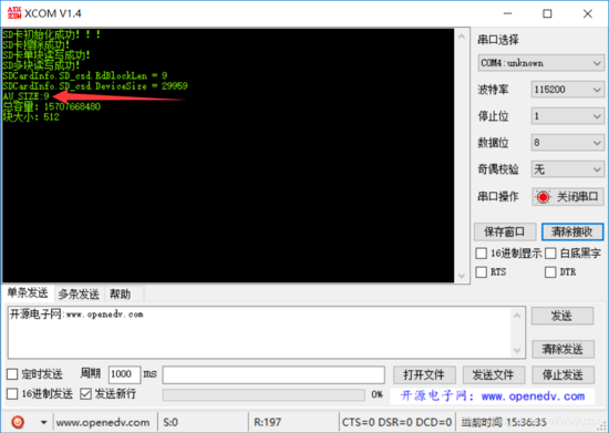

需要发送一个CMD7即可从SD_CARD_STANDBY模式转化为SD_CARD_TRANSFER模式,最终即可最终即可获得;CMD7代码我已经在上面的例程中写出来了;上面的代码是正确代码;实现的结果如下:
在这里插入图片描述
AU_SIZE = 0x09;正确;
