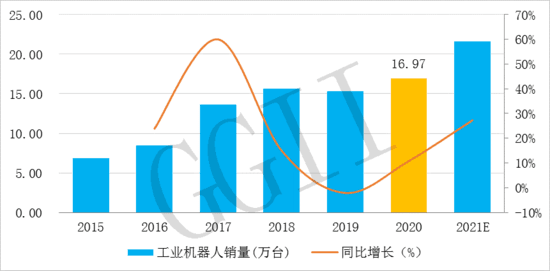

中国作为全球最大的工业机器人市场,制造业复工复产超预期,同时,下游行业的自动化需求进一步被催化,使得2020年工业机器人销量不减反增。高工机器人产业研究所(GGII)数据显示,2020 年中国工业机器人销量 16.97 万台,同比增长 10.84%左右。
2015-2021年中国工业机器人销量及预测(单位:万台,%)
微信图片_20211223094712.png?imageView2/2/w/550
数据来源:高工机器人产业研究所(GGII)

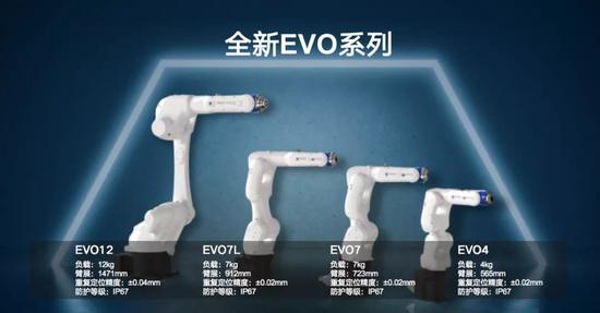

2021年,天机推出了全新EVO系列机器人,该系列机器人涵盖EVO4、EVO7、EVO7L、EVO12四种型号,工作半径分别为565mm、723mm、912mm及1470mm,最大负载分别为4kg、7kg及12kg。
微信图片_20211223094911.jpg?imageView2/2/w/550
在硬件升级方面,EVO系列在天机所有系列中速度最快,为客户全面提高生产能效。比如,EVO4可做垂直方向25mm、水平方向300mm往返动作,标准循环时间可达0.35s
天机还针对EVO4、EVO7/7L、EVO12各个轴进行实测,精准验证规格值。陈曦强调,理论是检验真理的唯一标准,速度也不例外。数次反复验证,实测值才是客观事实,EVO系列经得起数据考验。
此外,EVO系列机器人本体的防护等级达到IP67 ,控制柜防护等级达到IP54,具备防喷溅、防粉尘、防油污、耐腐蚀的特性,更适合恶劣环境的应用。
具体来看,EVO系列机器人的手腕部具有耐腐蚀涂层的设计,采用了特殊渗氮工艺,从而形成超耐磨防护层;机器人的R轴关节拥有多重防护,可完全避免异物侵入及关节介质污染环境;全机身密封的设计加上全机身IP67防护等级,使得机器人可用清水清洗;IP54 防护等级控制柜更是为机器人在恶劣环境下使用提供了全方位守护“智慧大脑”。
以CNC场景中的应用为例,以往机器人使用的是防护棉的保护方式,该方案的缺陷是使用时间久了之后容易有异物和油污的侵入,导致控制柜整体失效。为此,天机机器人通过特殊渗氮工艺,形成超耐磨防护层,使氮原子渗入工件表层内,进行化学热处理,有效提高零件表面硬度和耐磨性,大幅度提高疲劳强度和抗腐蚀
另外,EVO系列机器人维护简单,在有效防护同时,防护件拆卸简单,定期维护保养时,节约停机时间。机器人还采用了迷宫封闭环设计,有效防止异物进入,保障IP67防护等级。此外,机器人“阻隔层+密封层”的双层防入侵设计实现了双层保险,为关节添加安全防护屏障。
在结构的设计上,EVO系列机器人采用防线缆缠绕设计,手腕中空,线缆与气管可以从手臂中间穿过,有效避免运动中线体发生缠绕;B轴手臂上方集成10路型号,整体内部可选置入双电磁阀;机器人还可以实现360°任意角度安装,可装于地面、墙壁、倾斜面、顶面等。
EVO4底座尺寸仅为14.7cm*17.7cm,一只手掌的占地面积,相当于一张A4纸的41.7%,安装方式可选择使基座沉入台面以下,空间利用率提升26%以上。
