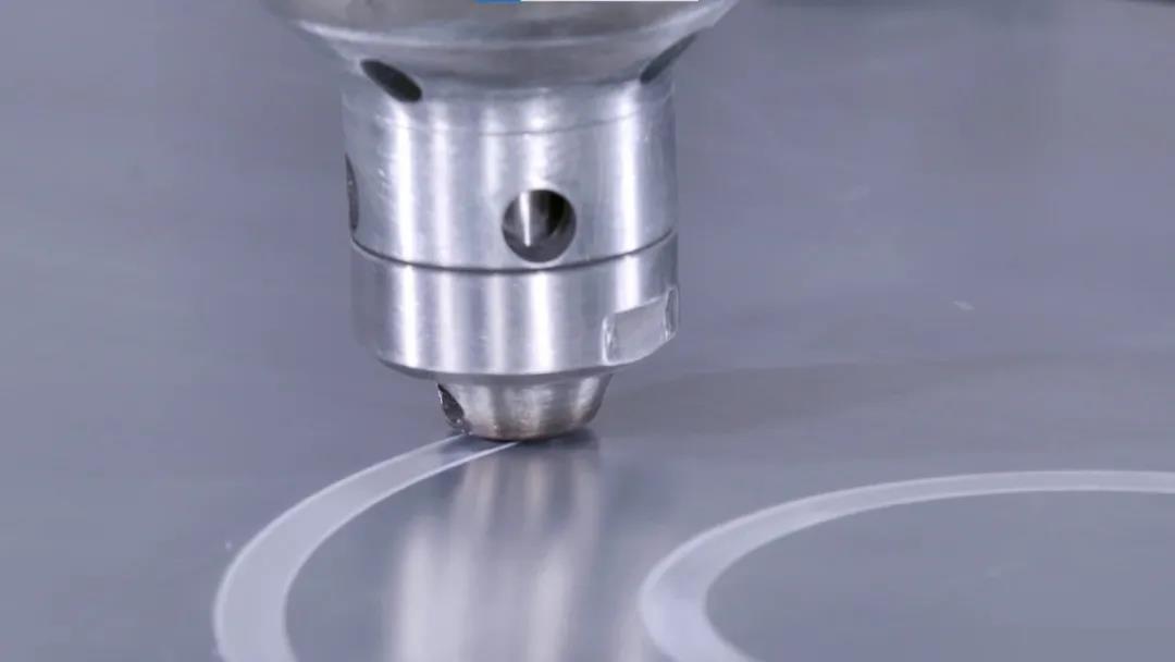

基于ABB力控技术
ABB机器人提供完整的搅拌摩擦焊解决方案
能够提高其生产效率和焊接质量
在船舶,航空航天和汽车
尤其是新能源汽车领域具有广阔的应用前景
先上个视频~
快来一睹ABB机器人提供的搅拌摩擦焊解决方案!

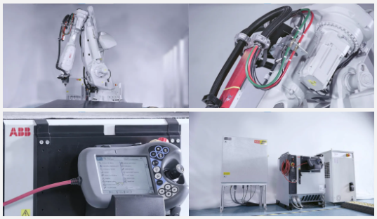

ABB搅拌摩擦焊系统由搅拌摩擦焊管线包、搅拌摩擦控制柜、搅拌头、FSW设备和液冷系统组成,适用于不同型号的各款机器人,如重载IRB 8700和IRB 7600机器人。

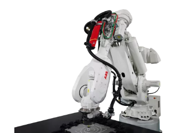

与传统的龙门具相比,ABB机器人搅拌摩擦焊具有许多优势:
·占地面积大幅缩小
·焊接速度提高50%
·灵活度高,能够进行一维,二维和三维结构的焊接
·质量好,可实现无飞边的高质量焊缝
·降低生产成本,无需后续的人工打磨

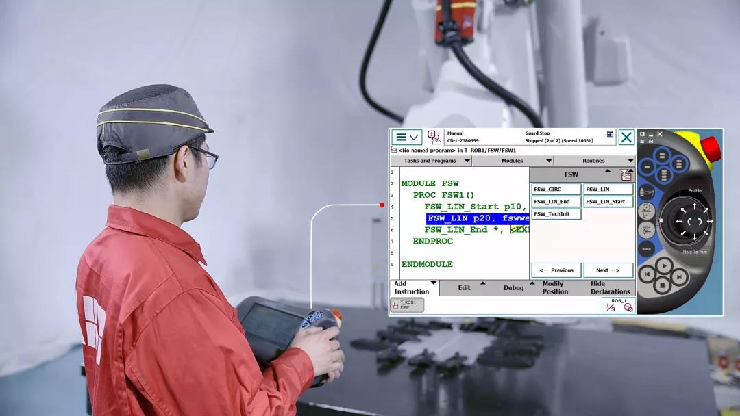

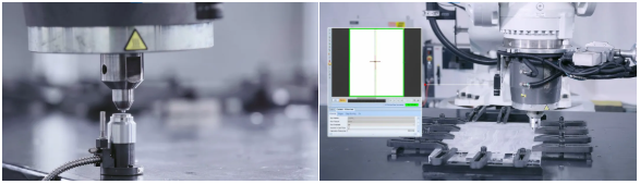

配合焊具管理系统与可视化的工艺参数,用户可快速设置焊接倾角并选择直线或圆弧焊接指令。
微信图片_20211230135408.jpg?imageView2/2/w/550
焊具管理系统还支持搅拌针检测、焊缝起止点寻位等附加功能,为更高质量的焊接提供前期保障。

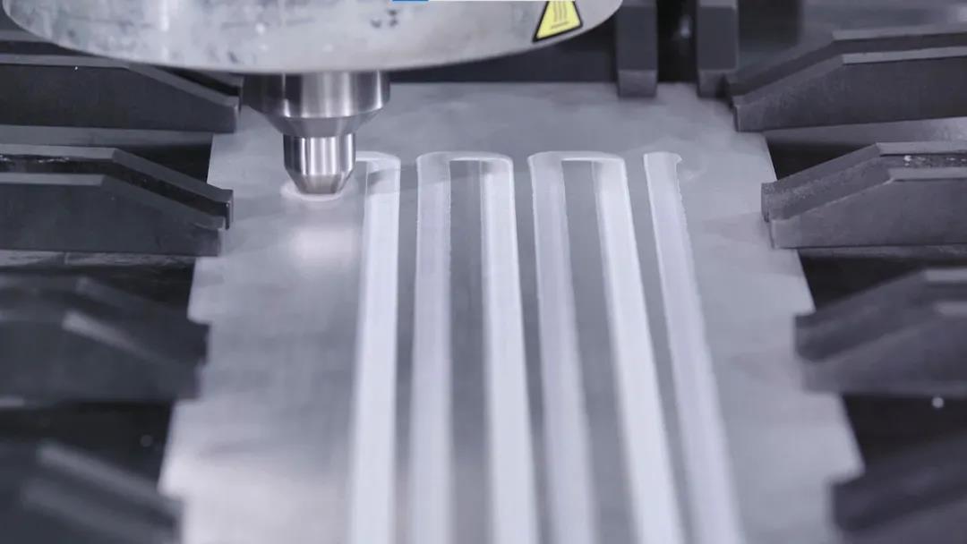

ABB机器人提供的搅拌摩擦焊解决方案包含了静轴肩与动轴肩两种工艺。电机转速可达4000rpm,搅拌针寿命可达2000m。基于ABB机器人的力控恒压力控制,最大下压力可达15KN,最大焊接速度可达3m/min。焊接型材厚度最高可达10mm。此工艺下形成的焊缝表面美观,焊后的工件也有变形小、质量稳定、拐角过渡圆滑等特点。
微信图片_20211230135550.jpg?imageView2/2/w/550
而动轴肩工艺有着优秀的动轴肩飞边控制,能够优化圆形焊接及水冷板形状焊接的效果。
微信图片_20211230135559.jpg?imageView2/2/w/550

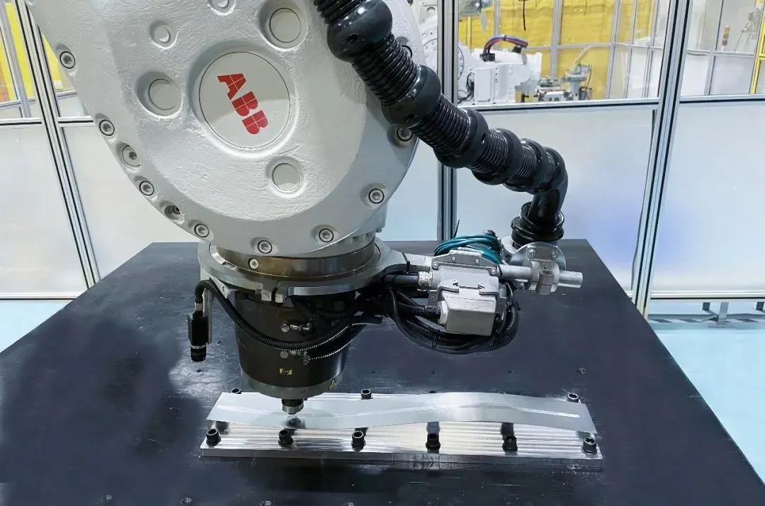

搅拌摩擦焊还可用于曲面型材的焊接。与手工进行曲面焊接相较,机器人技术的应用能够减少焊接缺陷及焊后的返修打磨量。
微信图片_20211230135610.jpg?imageView2/2/w/550
