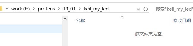

1、新建一个空文件夹
在这里插入图片描述

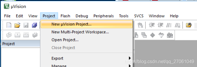

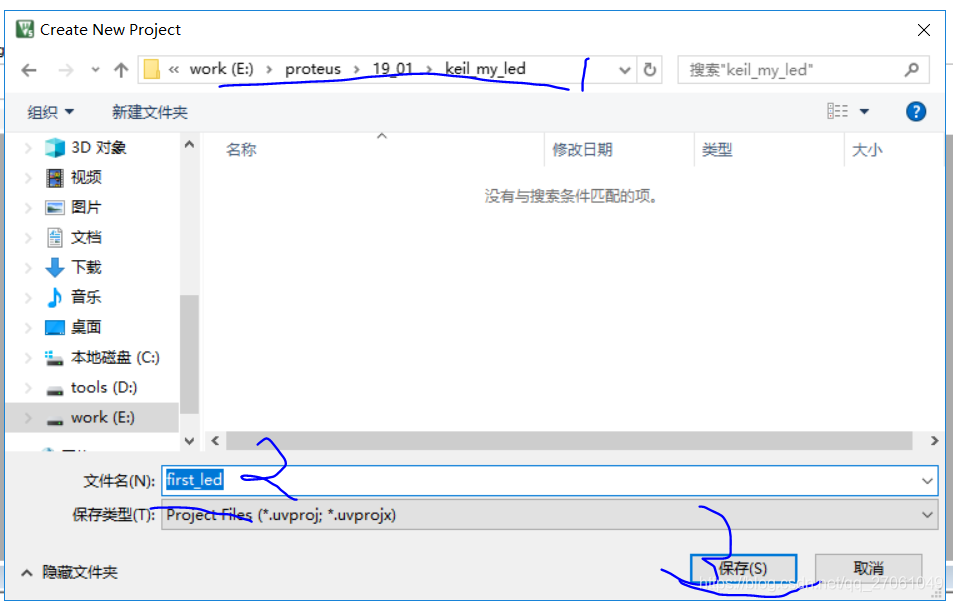

2、 打开 keil --> new uVision project
在这里插入图片描述
3、选择目录,命名文件
在这里插入图片描述

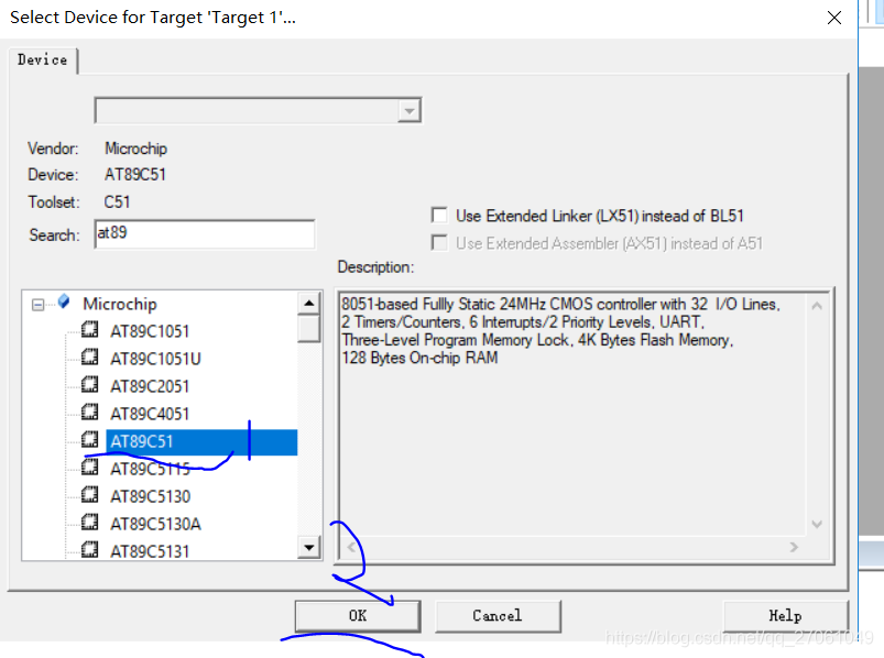

4、选择芯片
在这里插入图片描述
在这里插入图片描述

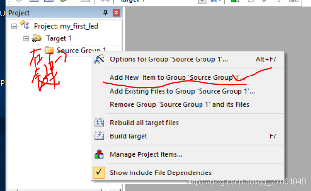

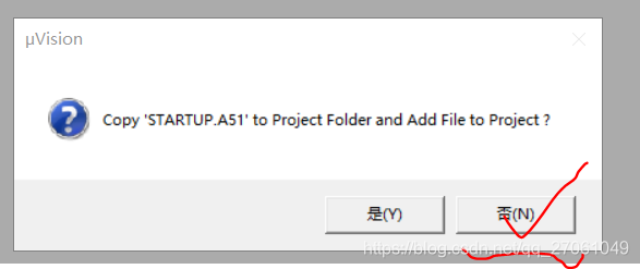

5、添加文件
在这里插入图片描述
在这里插入图片描述

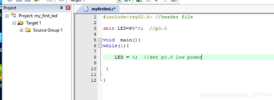

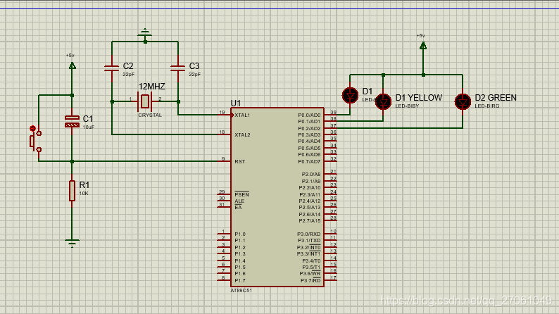

6、编写 C51 单片机程序
根据自己画的电路图,确认引脚
我们这里写一个点亮一个led 灯的程序 p0.0 引脚
在这里插入图片描述
在这里插入图片描述

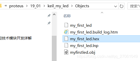

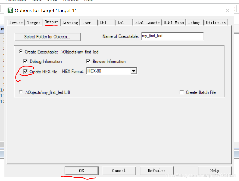

7、生成 可以加载单片机 里的 hex 文件
在这里插入图片描述
在这里插入图片描述
在这里插入图片描述

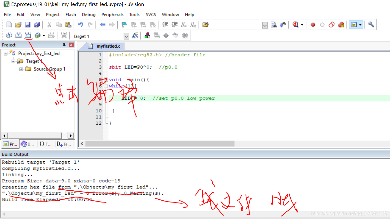

8、编译生成hex文件
在这里插入图片描述
在这里插入图片描述

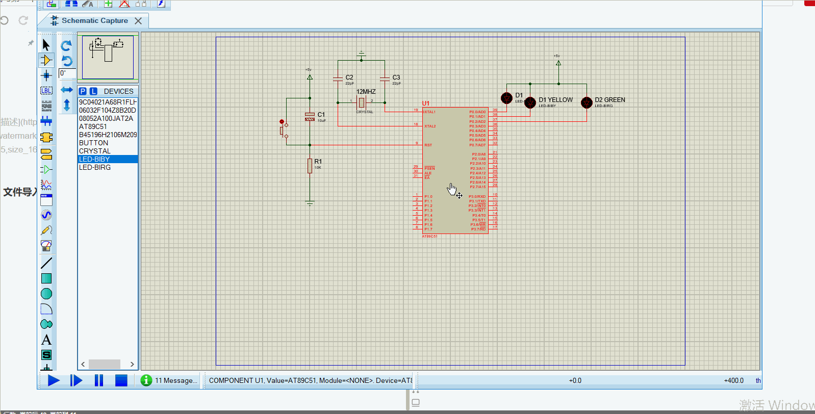

9、将hex 文件导入单片机
打开 proteus ,双击 单片机
在这里插入图片描述
