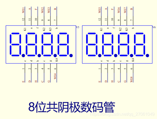

1)我么们先看一下电路图
在这里插入图片描述
在这里插入图片描述
在这里插入图片描述

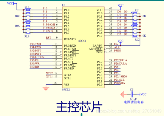

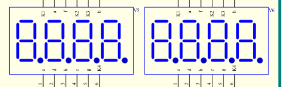

1)我们可以看到 控制数码管的连接方式是
P0 口 连接 锁存器 ,通过锁存器 再控制数码管上灯亮
2)锁存器U8 通过 LE 脚 高低电平 来控制WE1~WE8 引脚的电平和P0口是否保持一致。进而控制8个数码管中的哪一个数码管可以亮或者灭
3)锁存器U9 通过 LE 脚 高低电平 来控制A~H 引脚的电平和P0口是否保持一致。进而控制一个数码管里面哪个字段可以亮或者灭从而形成数字

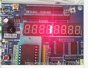

3.示例展示
下面我们就让第四个数码管显示1来展示
#include
sbit U8 = P2^7; //U8 锁存器LE 端口,用于控制哪一个数码管
sbit U9 = P2^6;// U9 锁存器LE端口,用于控制数码上数字显示
void main(){
//控制哪一个数码管亮
U8 = 1;//锁存器 高电平,则表示 允许U8锁存器输出端和输入端电平一样
P0 = 0xf7; //1111 0111 我们想第四个数码管亮,第四位置为低电平
U8 = 0; //锁存器 低电平 ,表示 即使 输入端电平改变,输出端也不改变
//控制数码管显示什么数字
U9 = 1;
P0 =0x06; //0000 0110 显示1 则数码管 bc 段位 显示高电位,其余都是0
U9 = 0;
while(1){
4、实物展示
但是 这个数码管会每隔几秒闪一下,到现在不知为什么?
在这里插入图片描述
