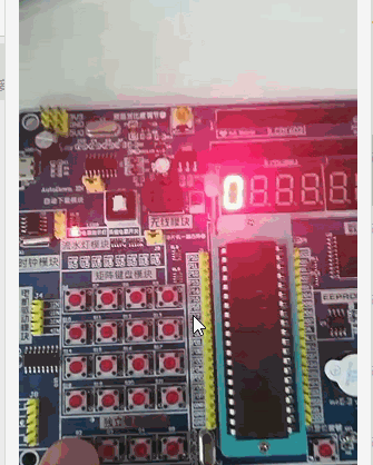

1、简介
实现按键控制 一个数码管显示
2、理论讲解
在这里插入图片描述
我们看到电路图,如图说是 每个按键连接一个单片机的端口。
当按键按下时对应的端口就会被置为低电平。
我们检测对应端口电平变化,来控制相应逻辑。
3.功能demo
s2 按键 控制 数码管数值增加

4.效果展示
在这里插入图片描述
