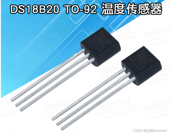

2022年10月11日 | 51单片机基础之DS18B20温度传感器
2022-10-11 来源:csdn
外型:
代码:
main.c 文件
