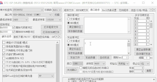

1.简介
通过串口对单片机发送数据,然后 数据 +1 返回串口
在这里插入图片描述
2. 功能实现
#include
#define uchar unsigned char
#define uint  unsigned int
sbit beep = P2^3;//蜂鸣器接口
uchar num;//发送暂存变量
void delay(uint z)
uint x,y;
for(x = z; x > 0; x--)
for(y = 114; y > 0 ; y--);
void UART_init()
TMOD = 0x20;  //T1工作模式2  8位自动重装
TH1 = 0xfd;
TL1 = 0xfd; //比特率9600
TR1 = 1; //启动T1定时器
SM0 = 0;
SM1 = 1; //串口工作方式1 10位异步
REN = 1; //串口允许接收
EA  = 1; //开总中断
ES  = 1; //串口中断打开
void main()
UART_init(); //串口初始化
while(1);
void UART() interrupt 4  //串口中断
if(RI) //检测是否接收完成 当硬件接收一个数据时 RI 高位
num = SBUF;   //num 取出接收缓存器的值
beep = 0;
delay(100);
beep = 1;//蜂鸣器发出滴提示音
num++;//把接收的数据加1并发送
RI = 0;
SBUF = num;   //将数据返回缓存区
while(!TI);
TI = 0;
