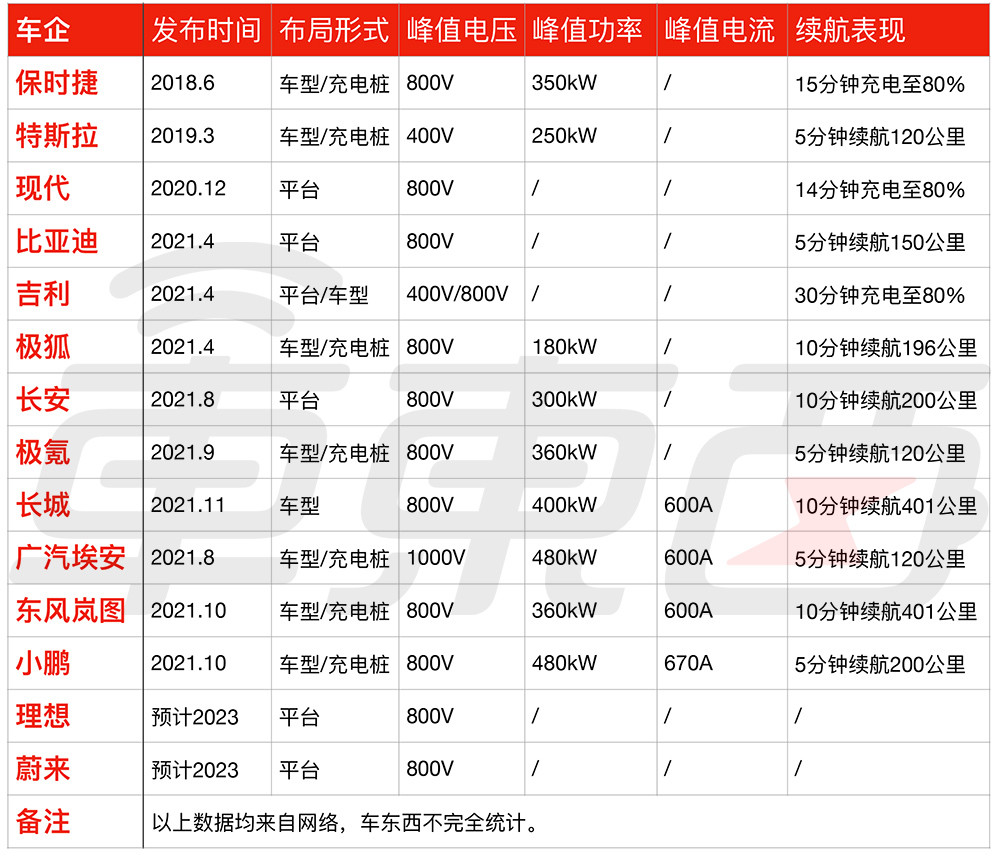

▲车企布局超级快充情况表
从各家车企官方的数据来看,新一代车型基本上可以在20分钟左右充电至80%以上,而小鹏G9几乎在15分钟左右就可以充满电。
这一数据虽然仍比油车要慢一些,但与目前的充电速度相比已经做了很大的提升,可以大大缓解用户的续航焦虑,也能够让电动汽车在更多场景下使用。

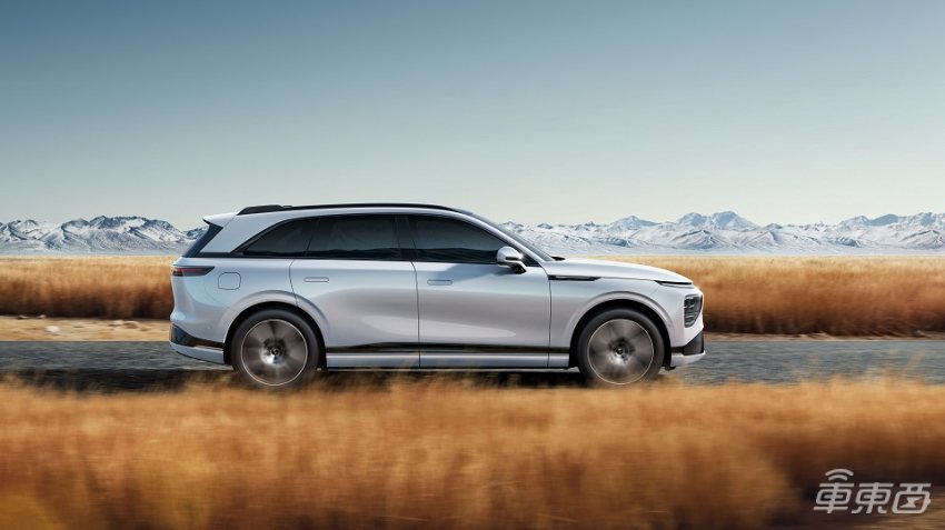

上个月小鹏汽车推出了最新的旗舰车型G9,补能速度快成为了该车重要的卖点之一。根据官方的数据显示,小鹏G9可以在5分钟内补充200公里续航。
以570公里续航版本车型为例,小鹏G9在15分钟内就可以充满电,而此前小鹏P7在快充模式下则需要30分钟才可以充电至80%,对比来看,G9的充电速度提升了一倍以上。
而凭借这一性能,小鹏G9也喊出了全球充电最快量产车的口号。

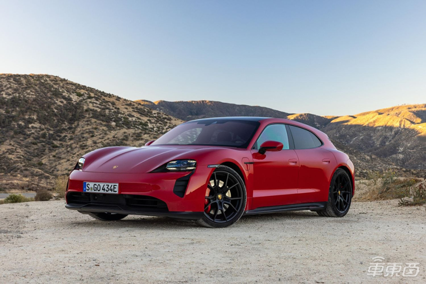

在特斯拉之外,保时捷也是在超级充电方面发力比较早的车企,保时捷首款纯电动车型Taycan上第一个采用了800V架构,充电功率可以达到250kW,当时其充电功率甚至压过了特斯拉。据官方介绍,它的充电功率还可以提升至320kW。

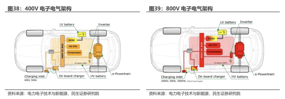

首先来看,想要提升车辆的充电速度无非就是提升充电功率,而这主要有两个办法:一是提升充电电压,而是加大充电电流。
目前大多数电动汽车的牵引逆变器都使用了600V的IGBT模块,电池组的电压则限制在400V左右。在这一基础上,如果加大电流就会使车辆的电缆直径增加,导致电缆笨重,同时电流的提升导致系统功率的损耗也会增加,甚至发热也会更加严重。
而如果加入电压,可以使得同一根电缆的充电功率提升一倍以上,因此增加电压成为了目前超级快充最为便捷的方法,800V架构也因此应运而生。
车辆升级到800V架构的关键则在于高压元器件的改变,具体来说就是在主驱逆变器、车载充电系统(OBC)、电源转换系统(车载DC/DC)和非车载充电桩等方面用上碳化硅元器件。
▲400V架构和800V架构对比(图源网络)
现阶段大部分车型上在主驱逆变器、车载充电系统(OBC)、电源转换系统(车载DC/DC)等元器件上采用的都是基于硅基IGBT功率模块。
在目前的400V架构下,硅基IGBT功率模块的最大承压为650V,如果车辆的电气架构提升到800V,考虑到开关电压过载的情况,需要功率半导体最大能够承受到1200V的电压,但在高电压下,硅基IGBT功率模块的损耗急剧上升,会导致车辆成本提升但能效下降的尴尬问题。

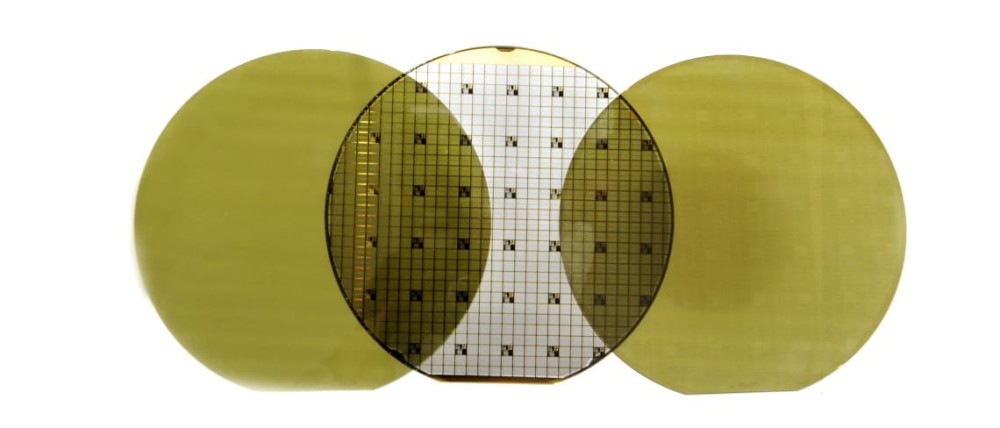

而碳化硅SiC由于自身高耐压性、低损耗、高功率密度、高热导率等优势,非常符合800V架构的需求。因此,在800V架构中,需要采用碳化硅SiC元器件来进行替代。
▲碳化硅晶圆

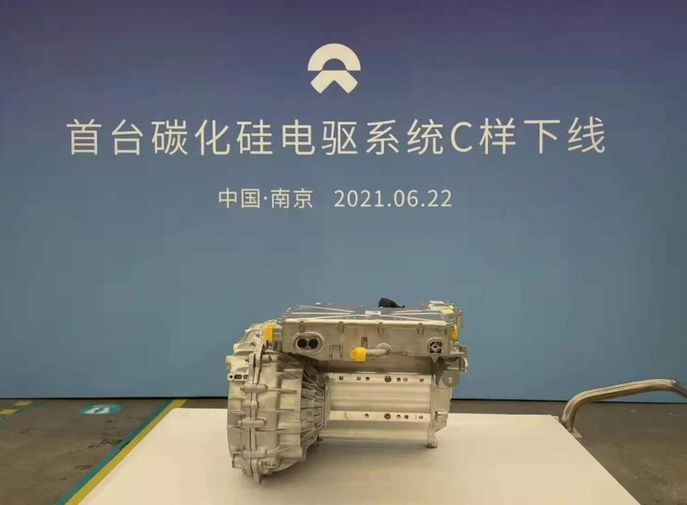

▲蔚来碳化硅电驱系统
在采用了800V架构后,车辆的电机也需要相应地做一些改变。
在电机的工作过程中,由于电磁感应原理,电机轴两端会形成感应电压,即轴电压。随着工作电压的增高,轴电压也可以能会增高,可能会击穿油膜形成回路出现轴电流,最终导致轴承腐蚀。
因此在采用800V架构后,电机的轴承防腐需要进一步提升。此外,电机内部的绝缘和EMC防护等级也要相应提升。

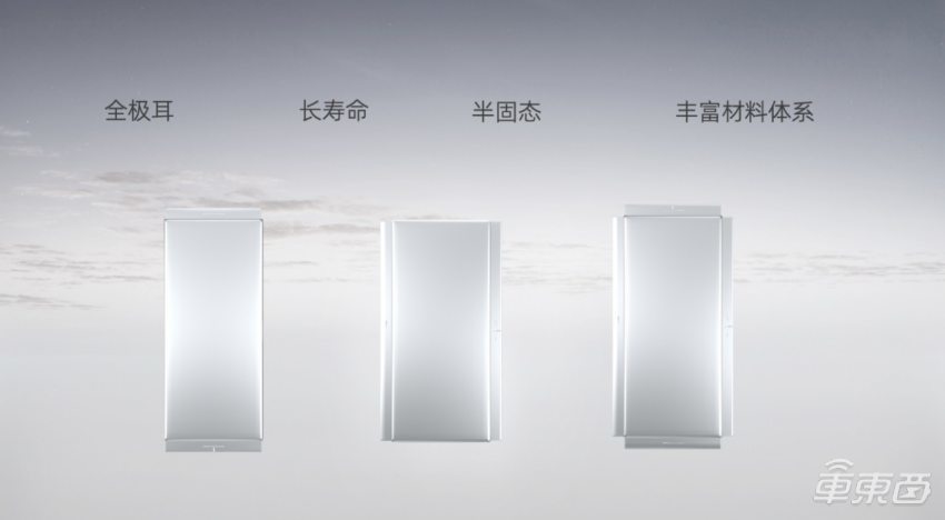

电极材料方面做出改变的主要是蜂巢能源、欣旺达、孚能科技等。
蜂巢能源发布的蜂速快充电池对正极材料、负极材料,甚至电解液方面都做出了改变。在正极材料方面采用了柔性包覆技术,基于大数据分析及仿真计算,筛选适配高镍材料体积变化大的柔性包覆材料,抑制循环颗粒粉化,产气降低20%以上。
▲蜂巢能源产品阵营
负极材料采用了液相包覆技术等,在石墨表面包覆无定形碳,降低阻抗,提升锂离子的通道,使其阻抗降低20%。
而电解液则添加了含硫添加剂/锂盐添加剂等低阻抗添加剂体系,降低正负极界面成膜阻抗。
通过这些材料的调整,提升了电池的充电速度。官方数据显示,该电池充电10分钟后,可以行驶400公里。
欣旺达则采用了高电压低钴Ni60正极体系,并采用复合包覆和R元素掺杂技术方案,改善了正极材料的产品性能,使得电池具备了高能量密度和快充性能。其生产的动力电池也具备充电10分钟续航400公里的表现。
孚能科技采用了全极耳、多极耳大软包动力电芯,使得充放电倍率覆盖了2.4C到5C。

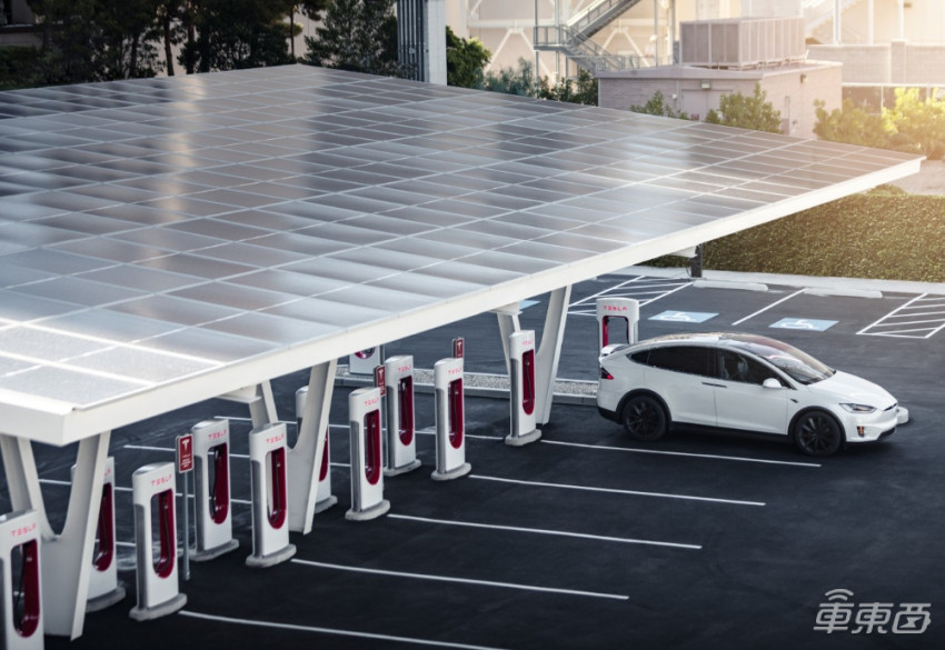

特斯拉是最早布局超级充电的车企,目前已经推出了三代超级充电桩,第一代充电桩的功率为90kW,到第二代充电桩时,充电速度已经提升到了120kW,目前正在全面推广的第三代充电桩峰值功率达到250kW。
▲特斯拉V3超充站

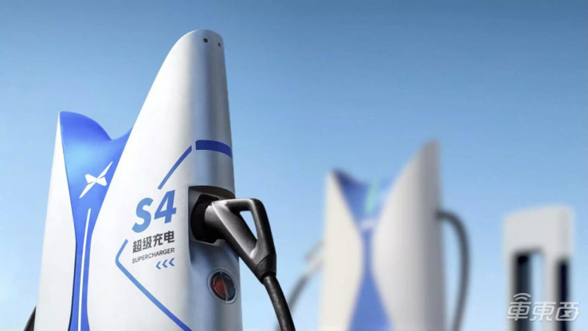

小鹏汽车也在最近发布了S4超充桩。官方介绍,单桩最大功率可达480kW,最大电流达到670A,峰值充电功率400kW,远超过特斯拉V3和保时捷Turbo充电桩。
在发布会上,小鹏汽车直接放出了充电的视频来证明其充电速度。仅在5分钟内,小鹏G9就增加了210公里的续航。
小鹏汽车方面已经从今年第三季度开始了S4超充站的建设,由于其产品和G9的契合度非常高,所以首批站点将会在小鹏G9订单前十名的城市建设,预计今年内将会完成10个城市,100个站点的建设。
▲小鹏S4超快充桩
