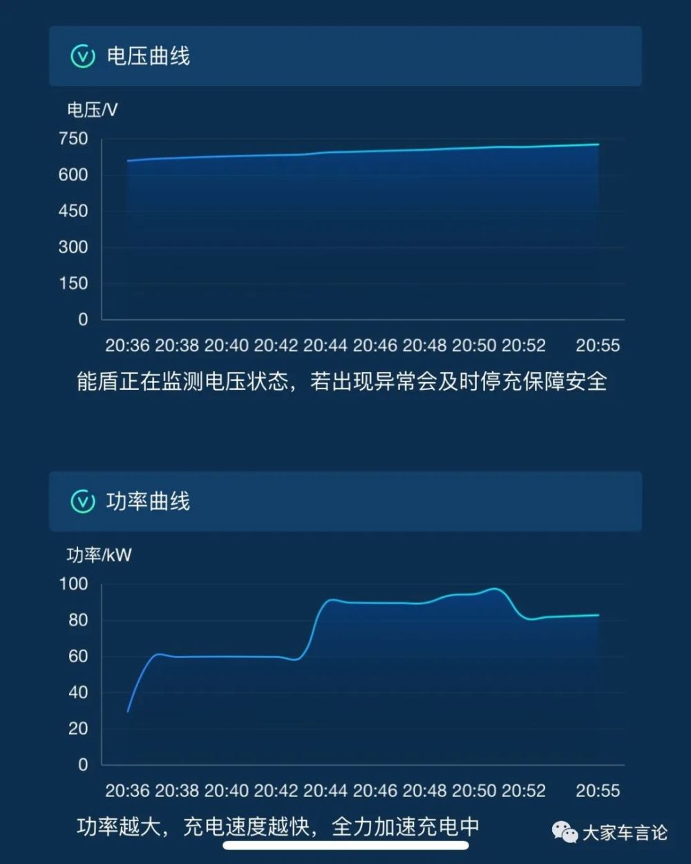

在充电方面也一样,此前极狐阿尔法S Hi版在第三方单枪120kw快充桩充电,虽然充电功率同样被限制在100kW左右,但此时平均电压都在700V左右,所以电流比其他400V平台车型小了一半,不会因为电池温度升高而影响充电速度。所以总的充电速度会比普通400V平台车型更快一些。

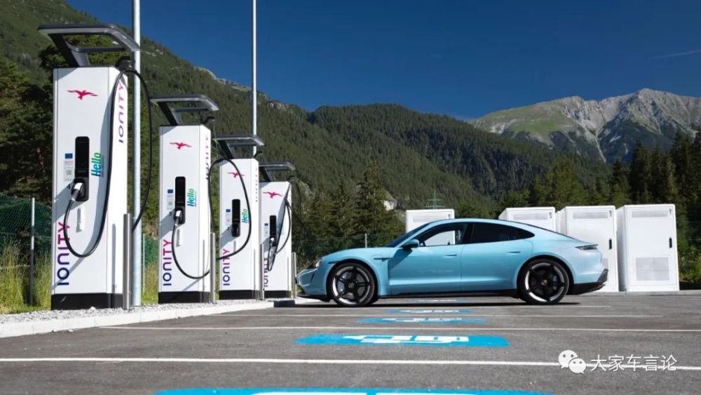

由于极狐目前并没有自建大功率超充桩,所以尽管采用了华为的800V高压快充技术,但官方数据显示最高支持180kW快充,和目前第三方充电桩最高的充电功率保持一致,无法完全发挥800V平台的优势。当然了,保时捷Taycan也遇到了同样问题。

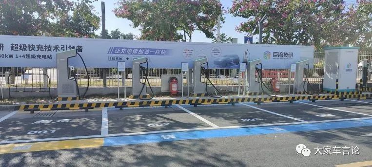

所以像巨湾技研就采用了一个较为取巧的方案,采用了1台超充+2台快充(4枪)的组合,既能降低总功率,也可以同时兼顾到不同电动车车主的充电需求。
