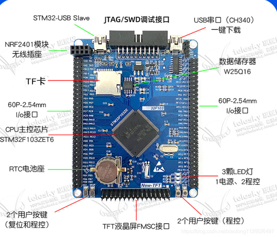

MCU: STM32F103ZET6

开发板采用STM32F103ZET6 最小系统板

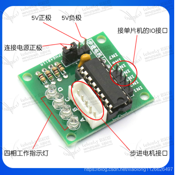

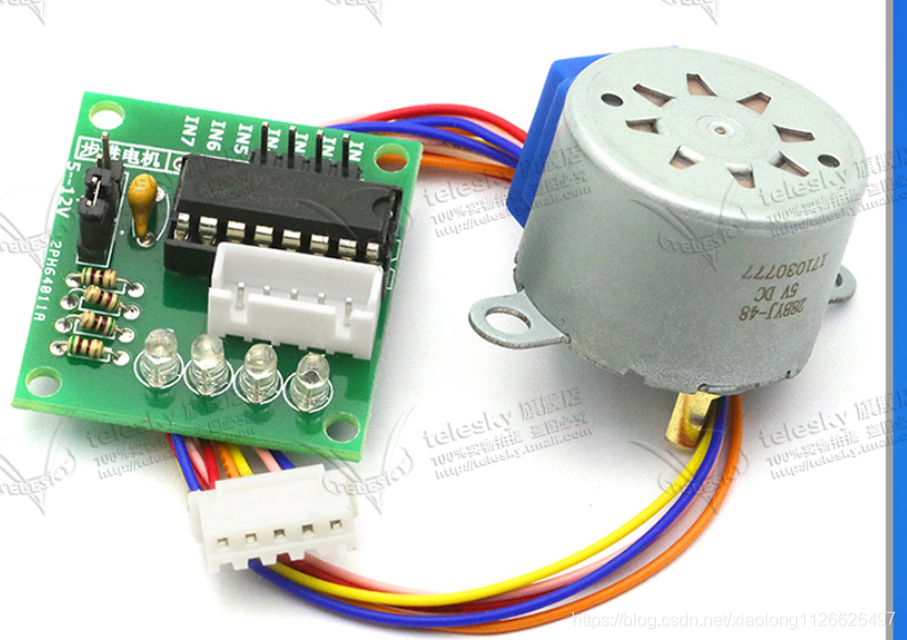

电机驱动板采用的是ULN2003

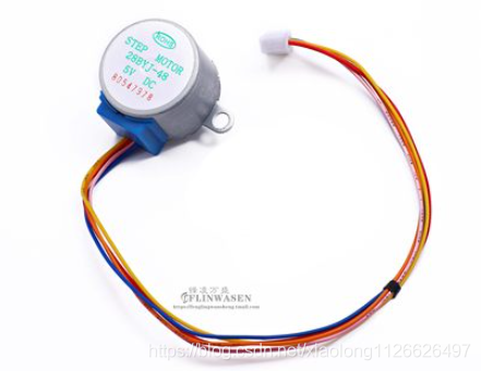

步进电机采用的是28BYJ4  (5V 4相5线步进电机)

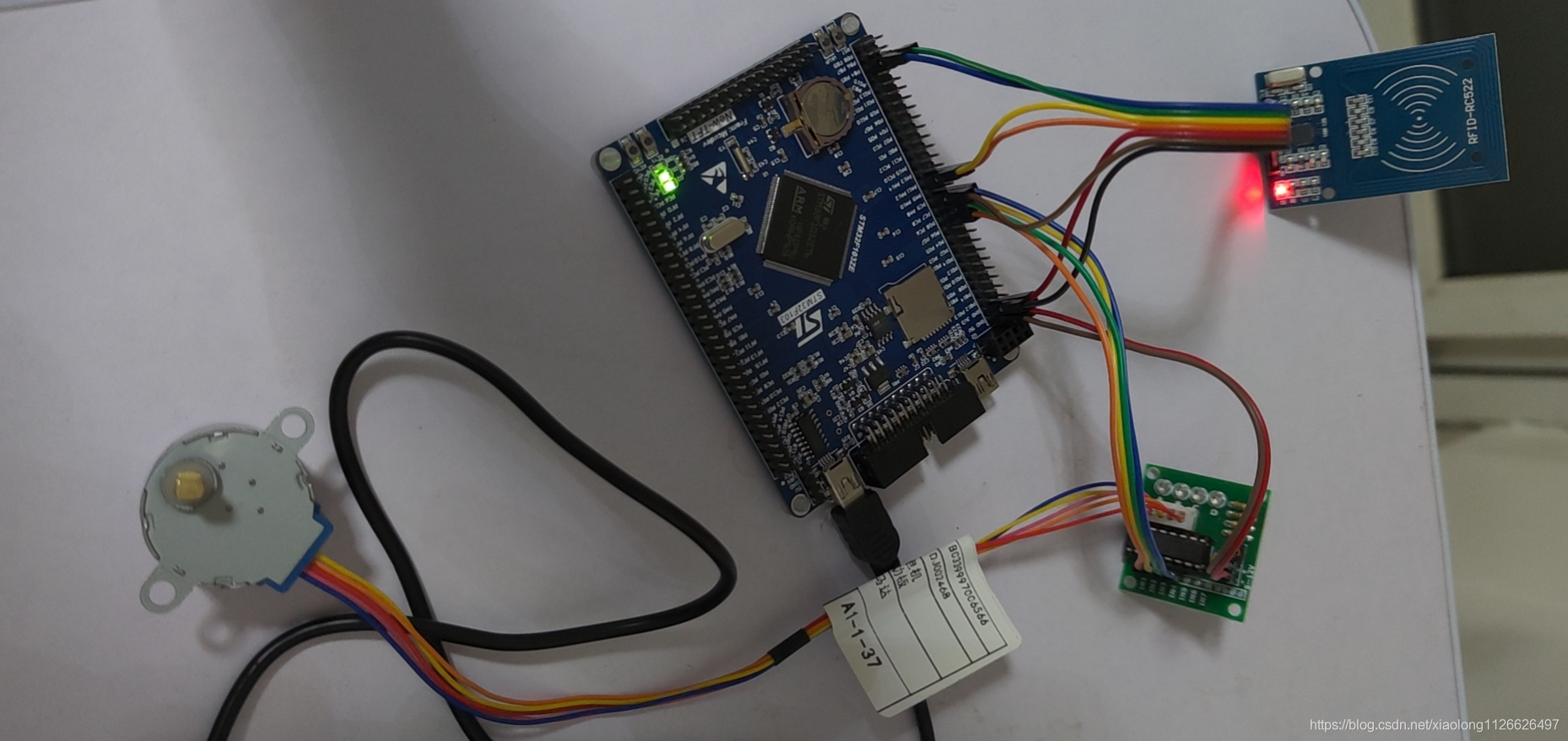

3.3 main.c
ULN2003控制28BYJ-48步进电机接线:
ULN2003接线:
IN4: PC9   d
IN3: PC8   c
IN2: PC7   b
IN1: PC6   a
+  : 5V
-  : GND
int main()
    u8 time_cnt=0;
    u8 key;
    LED_Init();
    KEY_Init();
    USART1_Init(115200);
    motor_init();  //步进电机初始化
    USART1_Printf("程序初始化.....rn");
while(1)
         //按键可以测试开锁和关锁
        key=KEY_Scan(0);
        if(key==1)
            LED1=0;  //亮灯--表示开锁
            motor_just_circle(1,300);   //电机正转1圈
        else if(key==2)
            LED1=1;  //灭灯--表示关锁
            motor_back_circle(1,300);  //电机反转1圈
        DelayMs(10);
        time_cnt++;
        if(time_cnt>=50)
            time_cnt=0;
            LED2=!LED2;
