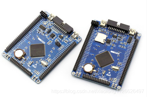

主控MCU: STM32F103ZET6

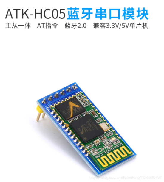

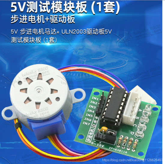

步进电机: 28BYJ4  4相5线

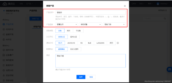

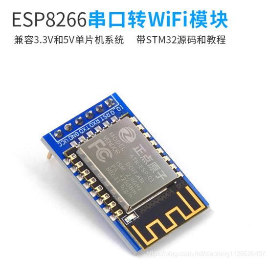

蓝牙:  ATK-HC05
WIFI: ATK-ESP8266
物联网云平台: 采用腾讯云物联网平台,直接支持微信小程序和手机独立APP控制

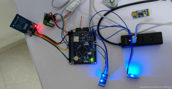

这是基于STM32设计的智能锁模型,支持多种开锁方式,详情如下:

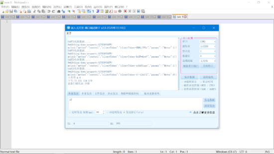

1.  门禁卡刷卡开锁:使用RC522射频卡读卡器,读取IC卡卡号和内部数据,验证身份,开锁。
2. 蓝牙自动开锁:  业主的手机蓝牙在范围内,自动开锁(通过连接蓝牙地址确认业主身份),范围是通过蓝牙断开与连接上为准。

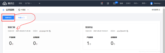

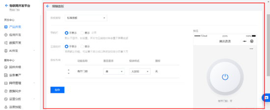

3. 微信小程序开锁、关锁:通过ESP8266连接腾讯云物联网平台,业主可以通过微信小程序“腾讯连连” 进行远程开锁和关锁。
如果没有使用过腾讯云物联网平台的,可以看这里:https://blog.csdn.net/xiaolong1126626497/article/details/116902653
4. 按键开锁、关锁: 可以通过开发板上的按键进行开锁和关锁(模拟物理钥匙而已)
开锁和关锁使用步进电机正转一圈、反转一圈模拟。

3.1  STM32F103ZET6系统板

四、腾讯物联网平台
没有使用过物联网云平台的参考这里: https://blog.csdn.net/xiaolong1126626497/article/details/116902653

ATK-HC-05串口蓝牙模块与STM32的串口2相连接。
PA1--LED 配对状态输出; 配对成功输出高电平,未配对则输出低电平。
PA4---KEY 用于进入 AT 状态;高电平有效(悬空默认为低电平)。
PA2--RXD 模块接收脚
PA3--TXD 模块发送脚
GND---GND 地
VCC---VCC 电源(3.3V~5.0V)
ATK-ESP8266串口WIFI模块与STM32的串口3相连接。
PB10--RXD 模块接收脚
PB11--TXD 模块发送脚
GND---GND 地
RC522射频模块外部的接口:
*1--SDA <----->PB5--片选脚
*2--SCK <----->PB4--时钟线
*3--MOSI<----->PA12--输出
*4--MISO<----->PA11--输入
*5--悬空
*6--GND <----->GND
*7--RST <----->PA8--复位脚
*8--VCC <----->VCC
ULN2003控制28BYJ-48步进电机接线:
ULN2003接线:
IN4: PC9   d
IN3: PC8   c
IN2: PC7   b
IN1: PC6   a
+  : 5V
-  : GND
