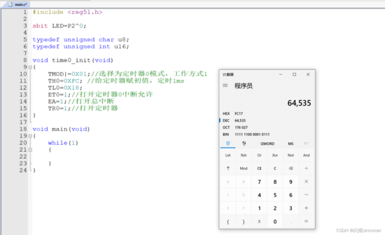

TH和TL定时换算:
定时器说白了倒数的,时间到了触发一次中断,那么必须设置倒数时间,
TH0和TL0就是高八位和第八位
假设定时1ms一次,那么2的16次方等于65536,定时1ms,就等于65536-1000=64536,再把十进制换成十六进制,如下图的例子。
代码:
#include
sbit LED=P2^0;        //等下要用到,会看到LED闪烁,闪烁一次说明定时器中断触发了100次
typedef unsigned char u8;//typedef关键字的作用是自己重定义数据类型
typedef unsigned int u16;
u16 i=0;            //定义一个全局变量,有的时候一个函数会被执行很多次,如果要让变量的值保存或者累加,则不要定义局部变量。
//配置定时器的基本操作
void time0_init(void)
        TMOD|=0X01;//选择为定时器0模式,工作方式1
        TH0=0XFC;    //给定时器赋初值,定时1ms
        TL0=0X18;
        ET0=1;//打开定时器0中断允许
        EA=1;//打开总中断
        TR0=1;//打开定时器
void main(void)
        time0_init();            //初始化定时器
        while(1)
void time0(void) interrupt 1    //中断服务函数
        TH0=0xFC;        //这里为什么重新赋值呢。因为已经触发了一次,TH0和TL0已经变成了0,想要再次实现定时器中断,必须重新赋值
        TL0=0x18;
        i++;
        if(i==1000)    //假设触发了一千次,也就是1s,LED就闪烁一次
                i=0;
                LED=!LED;
运行结果:
因为不能上传视频,所以拍两个图片,效果就是1秒左右闪烁一次。
