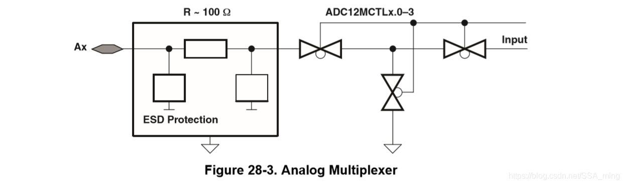

3、ADC12_A输入和多路复用器
  模拟输入多路复用器选择12个外部模拟信号和4个内部模拟信号作为转换通道,输入多路复用器是一种先断开后闭合的类型,以减少由于通道切换而导致的输入-输入噪声注入(参见图28-3)。输入多路复用器也是一个T类型开关,以最小化通道之间的耦合。未被选中的通道与ADC隔离,中间节点连接到模拟接地(image.png?imageView2/2/w/550),以便杂散电容接地以消除串扰。
  ADC12_A使用电荷再分配方法。当输入端内部开关时,开关动作可能会引起输入信号的瞬变。这些瞬变过程在引起错误的转换之前衰减并稳定下来。

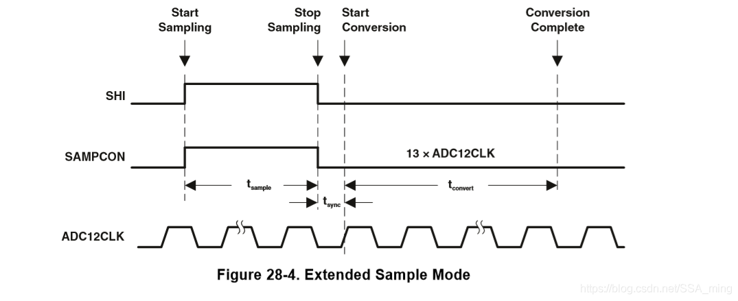

7、扩展样本模式
  当ADC12SHP = 0时,选择扩展样本模式。SHI信号直接控制SAMPCON并定义采样周期t s a m p l e t_{sample}t
sample
的长度。当SAMPCON为高电平状态时,采样是活跃的。与ADC12CLK同步后,由高到低的SAMPCON转换开始,如图:
在这里插入图片描述

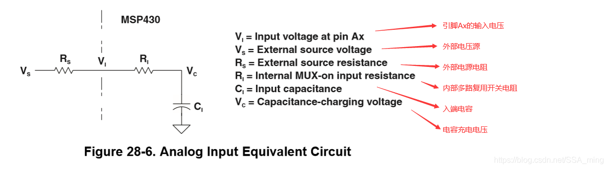

9、样品时间考虑
  当SAMPCON = 0时,所有Ax输入均为高阻抗。当SAMPCON = 1时,所选的Ax输入可以在采样时间t s a m p l e t_{sample}t
sample
期间建模为RC低通滤波器,如图:

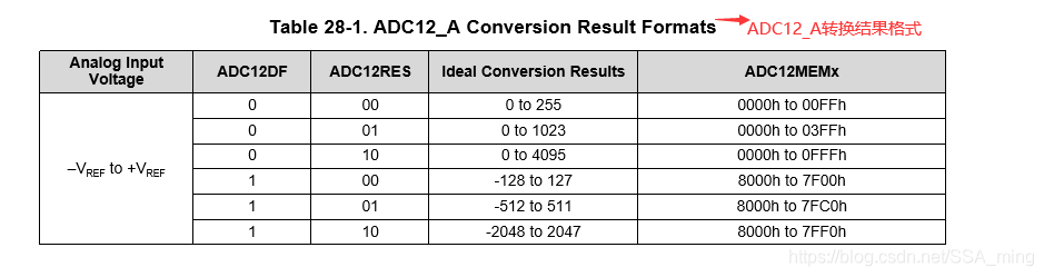

ADC12MEMx有两种格式可用于存储转换结果:
  当ADC12DF=0时,转换得到无符号,右对齐的数据结果
  当ADC12DF=1时,转换得到左对齐的二进制补码类型数据结果

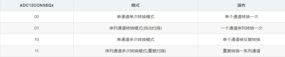

11、ADC12_A转换模式
  ADC12_A有四种运行模式,由CONSEQx位选择(见下表),所有状态图都假定为12位分辨率设置

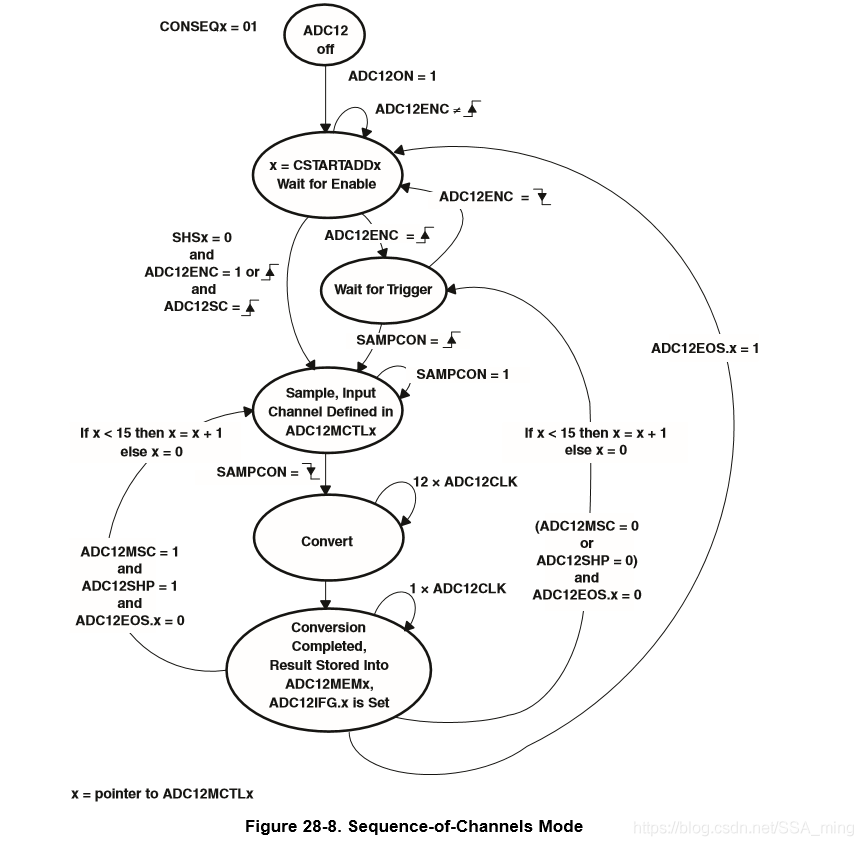

13、通道序列模式(自动扫描模式)
  在通道序列模式(也称为自动扫描模式)中,对通道序列进行一次采样和转换。从CSTARTADDx位定义的ADCMEMx开始,ADC结果被写入转换内存。序列结束后,ADC12EOS置位控制表示测量的通道序列结束。图28-8显示了通道序列模式。当ADC12SC触发一个序列时,通过ADC12SC位可触发连续序列。ADC12SC必须在每个序列之后被软件清除,以触发另一个序列。当使用任何其他触发源时,ADC12ENC必须在每个序列之间切换。

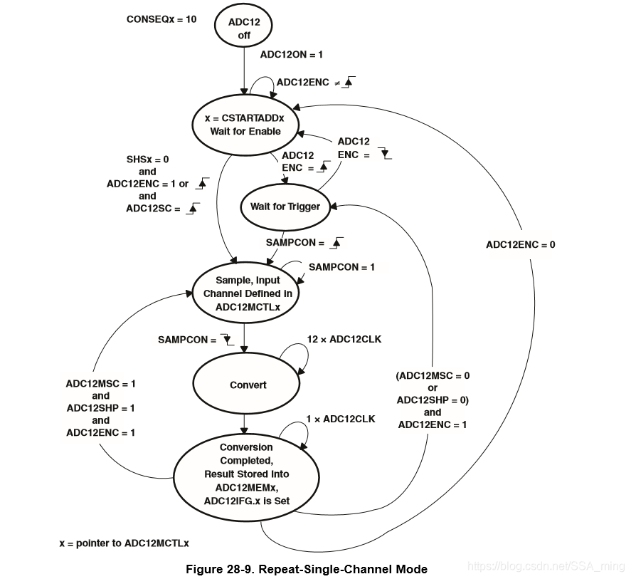

14、单通道多次转换模式
  单个通道被连续采样和转换。ADC结果被写入由CSTARTADDx位定义的ADC12MEMx。每次转换完成后都需要读取结果,因为只有一个ADC12MEMx内存被使用,并且被下一个转换覆盖。图28-9显示了重复-单通道模式。

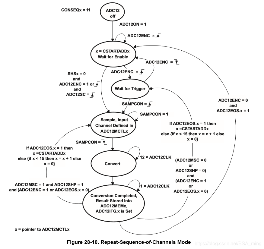

15、通道重复序列模式(重复自动扫描模式)
  在这种模式下,对一系列通道进行重复采样和转换。此模式也称为重复自动扫描模式。从CSTARTADDx位定义的ADC12MEMx开始,ADC结果被写入转换内存。以设定的ADC12EOS位测量该通道后,序列结束,下一个触发信号重新启动序列。图28-10显示了通道的重复序列模式。

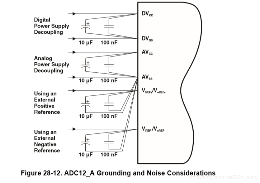

18、接地和噪音的考虑
  与任何高分辨率ADC一样,应遵循适当的印刷电路板布局和接地技术,以消除接地回路、不必要的寄生效应和噪声。
  ADC的返回电流流过与其他模拟或数字电路相同的路径时,就形成了地回路。如果不小心,这个电流会产生小的不必要的偏移电压,可以增加或减少ADC的参考电压或输入电压。图28-12中所示的连接防止了这种情况。
  除了接地之外,由于数字开关或开关电源造成的电源线路上的纹波和噪声峰值也会破坏转换结果。为了达到高精度,TI推荐使用单点连接的单独模拟和数字地平面的无噪声设计。
在这里插入图片描述
