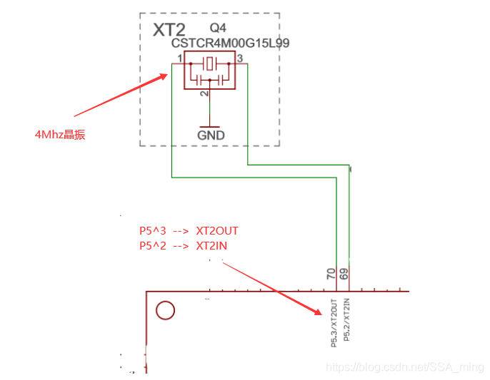

   MSP430F5529 Launch Pad 板载了1个32.768Khz的RTC实时时钟XTAL1和1个4Mhz的外部晶振XTAL2
  默认情况下,MSP430F5529的系统时钟为1Mhz
   XT2的4Mhz晶振与MCU连接引脚如下图所示:
在这里插入图片描述

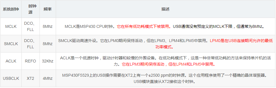

MSP430F5529有三个可用的慢时钟:
1、REFO:内部低频修整基准源,是一种不需要晶振起振的高精度、低功率芯片上振荡器,典型值为32.768Khz,常被用作锁相环FLL的基准频率,其设置往往要参考LPM模式的设置。
2、LEFXT1:外部低频振荡源,经典值为32.768Khz,它和REFO一样可以作为锁相环FLL的基准频率,但是它比REFO精度更高、功率更低且更稳定。
3、VLO:(Internal very low)内部低耗低频振荡源,精确度低,范围在12Khz~20Khz之间
下表为F5529推荐的时钟配置:
image.png?imageView2/2/w/550
UCS模块默认配置:
  在F5529上电完成PUC后,UCS模块默认配置为:
    1、XT1默认选择LF模式,作为XT1CLK的振源。ACLK默认振源为XT1CLK
    2、MCLK默认振源为DCOCLKDIV
    3、SMCLK默认振源为DCOCLKDIV
    4、当启用FLL锁相环时,默认选择XY1CLK作为FLLREFCLK参考时钟源
    5、在具有XIN和XOUT与通用I/O共享的设备上,XIN和XOUT pin被设置为通用I/Os,并且XT1一直处于禁用状态,直到为XT1操作配置了复用I/O端口。如果XIN和XOUT不与通用I/Os共享,则默认启用XT1。
    6、上电时,XT2IN和XT2OUT引脚被设置为通用I/O,而XT2处于禁用状态
对于MSP430F5529来说,上电后,默认情况下FLL选择XT1,如果晶振引脚(XIN, XOUT)与通用I/O共享,XT1将保持禁用状态,直到与晶振引脚关联的PxSEL位和XT1BYPASS位决定被设置,如果XIN和XOUT不与通用I/O共享,则XT1启用。当XT1CLK使用32.768Khz晶体时,故障控制逻辑立即导致ACLK由REFOCLK提供,因为XT1不是立即稳定的。当晶体启动得到并稳定后,FLL稳定在MCLK和SMCLK到1.048576 MHz,fDCO = 2.097152 MHz

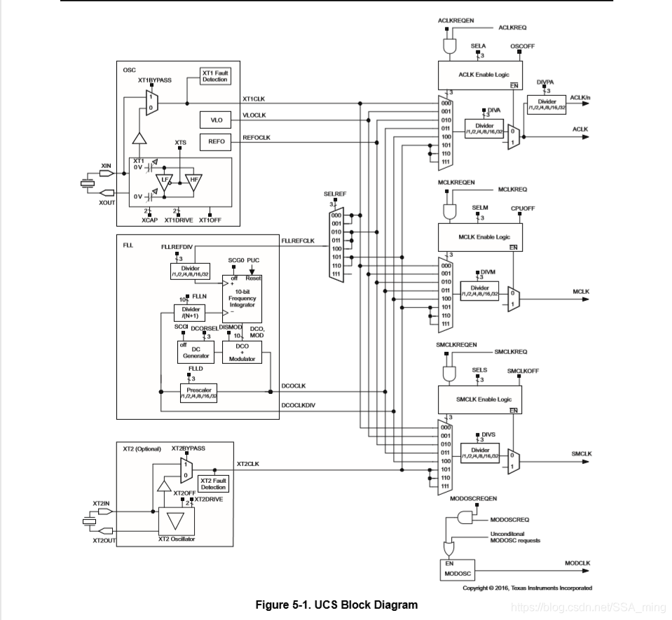

3、MSP430F5529 Launch Pad时钟树
  有如下图:
在这里插入图片描述
