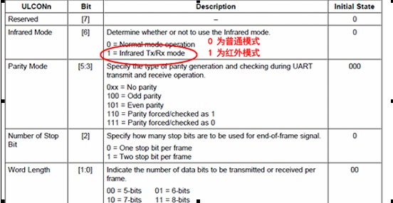

1.7.1  把 UART2 改为普通串口驱动
S3C2440 芯片具有 3 个串口:UART0,1,2,我们下载的 Linux-2.6.32.2 已经具备完善的 UART0,1 的驱动,但对UART2 却用作了红外通讯(Irda),因此我们需要把 UART2 驱动稍微调整一下,以便作为普通串口来用。
先看看 S3C2440 串口部分寄存器的说明,如下图
接下来我们修改内核中关于 UART2 的配置,打开 mach-mini2440.c 文件,找到,如下红色代码为修改后的:

/*  把 UART2 改为普通串口  */
[2] = {
.hwport = 2,
.flags = 0,
.ucon = 0x3c5,
.ulcon = 0x03,
.ufcon = 0x51,
