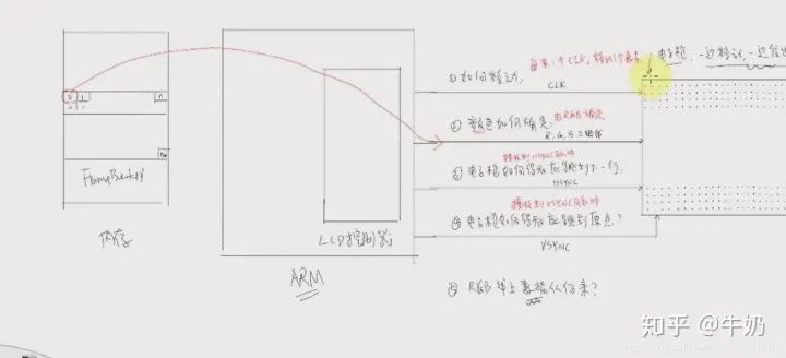

一、原理
LCD屏幕上如何显示?
电子枪打到上面显示。
电子枪如何移动?
每过一个CLK移动一次。
颜色如何确定?
由电子枪给的RGB确定。
RGB数据从哪里来?
电子枪从内存的framebuff内存里取数据来打。
电子枪如何得知跳到下一行?
有专门的换行脉冲来操作。

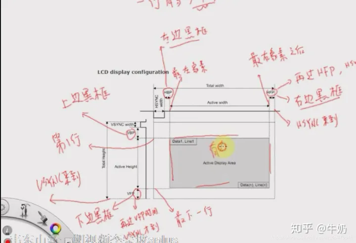

看下面这张图片:
先看左右,两侧都有黑框,右侧的黑框前还有换行脉冲的宽度,上下同理,上面也有换行脉冲的宽度。

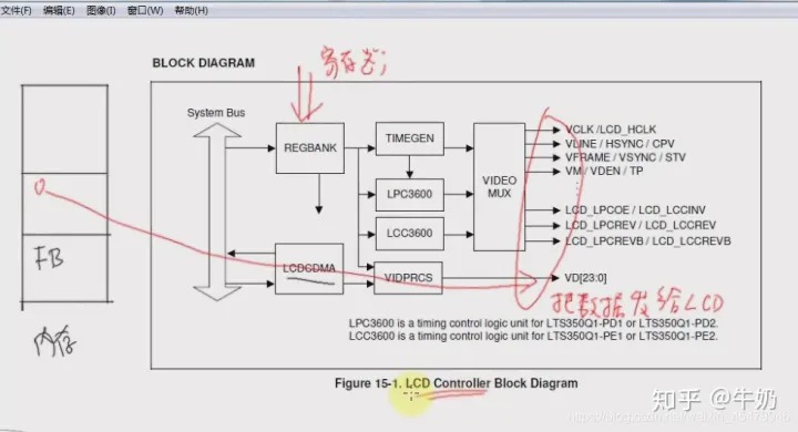

如下图,左边是内存,右边是控制器内部,我们的目的就是要通过控制LCD控制器的寄存器,让他发出合适的时序,实现数据的传输。

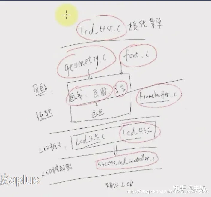

1.编程框架
编程框架如下:
从下往上编程,先写LCD控制器,控制调用两类LCD,然后写两个LCD的寄存器配置,再然后实现画点,实现好了之后,利用画点写出画线画圆,这里面最主要的是学习不同文件之间的相互调用。

/* 根据传入的LCD参数设置LCD控制器 */
void s3c2440_lcd_controller_init(p_lcd_params plcdparams)
int pixelplace;
unsigned int addr;
jz2440_lcd_pin_init();
//接下来初始化涉及到的各个寄存器
/* [17:8]: clkval, vclk = HCLK / [(CLKVAL+1) x 2]

(3)小汇总一下,仍然根据下面这张结构图:
lcd.h中建立了参数模板,lcd_4.3.c中建立了对应的子类结构体,进行参数的详细书写;然后lcd_controller.h中建立了参数接收结构体模板,该结构体中有三个函数,初始化,使能,去使能。s3c2440_lcd_controller.c参照模板进行了函数详细书写。lcd.c和lcd_controller.c这两个函数是汇总函数,都是为了调用下面的lcd_4.3.和s3c2440_lcd_controller.c。具体怎么调用呢?听我细细道来:
(1)
先看lcd_controller.c文件,里面有三个函数,第一个register_lcd_controller注册函数,它一定会在s3c2440_lcd_controller.c函数中调用,如下函数所示,
void s3c2440_lcd_contoller_add(void)
register_lcd_controller(&s3c2440_lcd_controller);
目的就是将其核心结构体的地址通过指针的方式传给注册函数中的数组,来达到保存不同种类结构体地址的目的。下列代码中的第二个函数是选择函数,它可以传回一个数组的编号,同时还能把筛选出来的数组中的某个地址拿出来给一个变量,**该函数不是给向下s3c2440_lcd_controller.c或者向上lcd_4.3.c类用的,它直接是给lcd.c调用的!**第三个初始化函数,就是对第二个选出来的结构体进行初始化!同样也是在lcd.c函数中调用。
注意:要区分控制器的结构体的选用和lcd参数的选用!比如说第二个函数的参数是结构体的地址,而第三个初始化函数的的参数是lcd参数的结构体地址,
最后一个函数是s3c2440函数的注册函数的调用,目的不过就是方便上层lcd.c函数可以直接在lcd_controller.c函数中调用进行函数注册,不要跨越太多阶层,其实都可以!
