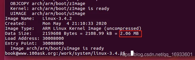

为什么要裁剪内核?
因为mtd的kernel分区只有2M大,而实际内核有2.37MB,所以需要裁剪到小于2M(或者修改mtd分区值)

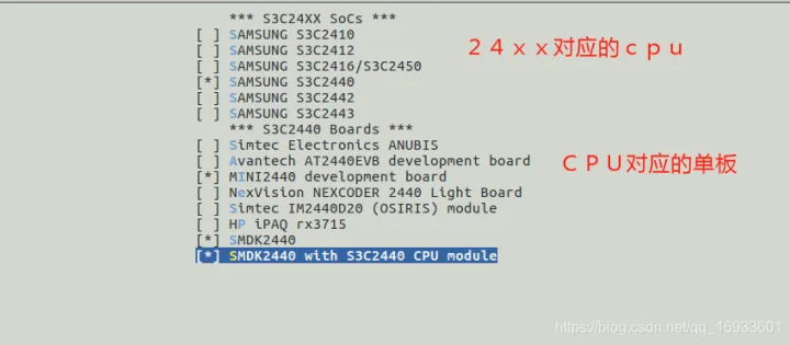

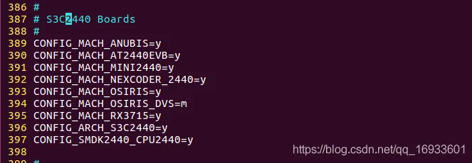

首先裁剪内核里无关的CPU/单板文件
通过vi .config,然后搜索2440,如下图所示:
然后参考上图,make menuconfig
进入System Type ---> SAMSUNG S3C24XX SoCs Support:
如上图所示,CPU下只选择2440,单板文件下只选择SMDK2440以及MINI2440相关

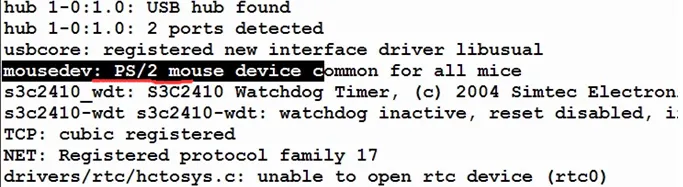

通过内核启动信息来裁剪
如下图所示,内核启动时,看到初始化了PS2鼠标驱动
由于,我们2440板子只有USB接口,所以需要裁剪掉PS2鼠标驱动:
重新make menuconfig,进入Device Drivers-> Input device support,去掉:
[ ]     Provide legacy /dev/psaux device    //PS2鼠标鼠标指向的鼠标设备文件
[ ]   Mice  --->                   //其它各种鼠标驱动,包括PS2鼠标、I2C鼠标、触摸板等
                    [ ]   PS/2mouse

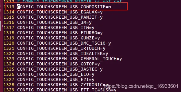

通过vi .config,找到如下图所示,由于CONFIG_TOUCHSCREEN_USB(USB触摸板)很少见到,所以去掉

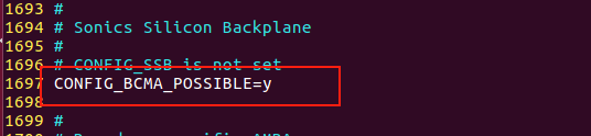

如下图所示,这个看门狗卡很少用到,所以去掉CONFIG_SSB_POSSIBLE
USB-based Watchdog Cards(基于usb的看门狗卡) Sonics Silicon Backplane (Sonics公司下的Silicon底板) 如下图所示,这个公司的产品没有用到,所以去掉CONFIG_BCMA_POSSIBLE

去掉CONFIG_TOUCHSCREEN_USB
-> Device Drivers
    -> Generic input layer
    -> Touchscreens
<*>   Samsung S3C2410/generic touchscreen input driver   //加上自带的触摸屏驱动
< >   USB Touchscreen Driver                                              //去掉USB触摸屏驱动
去掉CONFIG_SSB_POSSIBLE 搜索如下图所示,该宏是被别的选项设置,所以去掉不了:
去掉CONFIG_BCMA_POSSIBLE。该宏也没找到,所以去掉不了 去掉CONFIG_SND_USB

裁剪后大小如下所示
