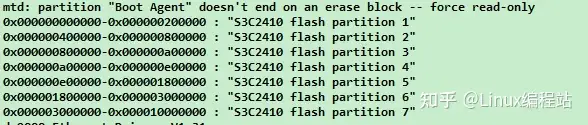

2. 修改内核默认分区
默认内核启动,对nand flash的分区如下:
这样的分区,不是我们想要的,通过在内核代码中搜索 “S2C2410 flash partitions 1”可以找到位于 common-smdk.c中smdk_default_nand_part分区数组。
我们期望的分区为:
经过修改后的分区数组如下:

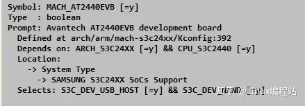

4. 裁剪内核
现在 .config配置文件中找支持的单板类型,然后在menuconfig中搜索选项配置位置,按图索骥,去掉对于支持类型选项。
去掉内核支持的其他单板类型,只保留指定单板代码:
搜索可知:
去掉对于支持的类型即可。
