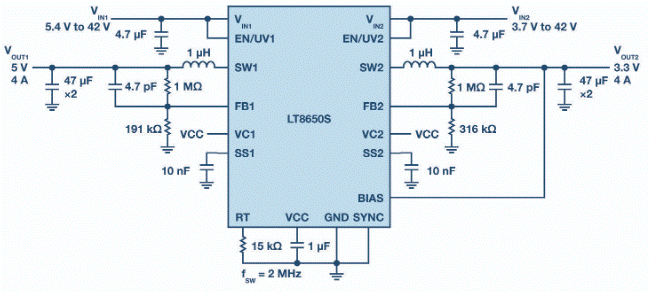

图1.简化的LT8650S原理图在2 MHz时提供5 V/4 A输出和3.3 V/4 A输出。

正是由于本文概述的应用限制,ADI公司的Power by Linear Group开发了LT8650S,这是一款支持高输入电压的双输出单芯片同步降压转换器,还具有低EMI/EMC辐射。如图1所示,它是一种双通道设计,由两个高压4 A通道组成,提供低至0.8 V的电压,使其能够驱动目前可用的最低电压微处理器内核。

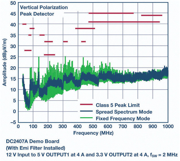

有关排放输出特性,请参见图2。这种改进的EMI/EMC性能对电路板布局不敏感,即使在使用2层PC板时也能简化设计并降低风险。LT8650S可在整个负载范围内以2 MHz开关频率轻松通过汽车CISPR 25 5类峰值EMI限制。扩频频率调制也可用于进一步降低EMI水平。
自动驾驶汽车具有低EMI/EMC辐射的高压转换器解决方案
图2.LT8650S辐射EMI性能图。

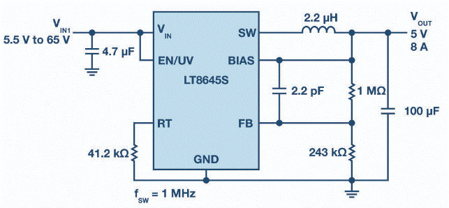

同样,对于需要比LT8650S更宽输入范围的应用,ADI公司还开发了LT8645S,这是一款具有高输入电压能力的单芯片同步降压转换器,还具有低EMI辐射。如图3所示,它是一种单通道设计,在5 V时提供8 A输出。
图3.简化的LT8645S原理图,在2 MHz时提供5 V/8 A输出。
