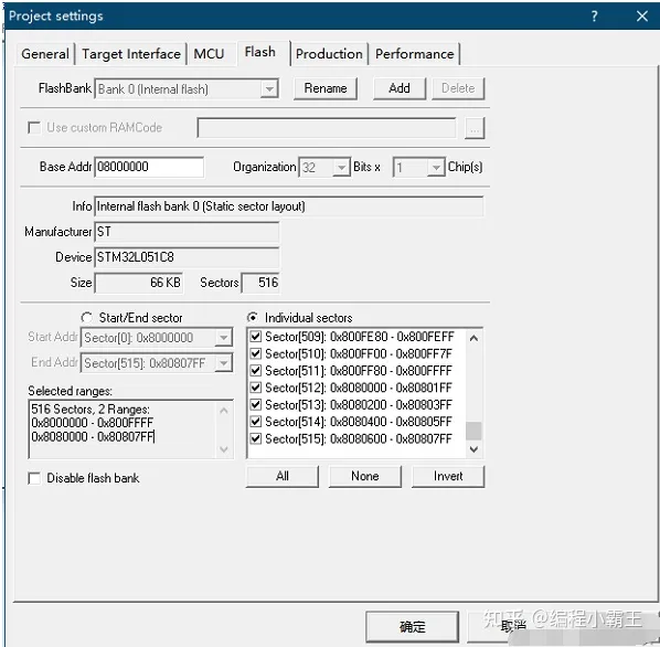

2.2.1 不同的 Bank
在上面推荐文章中,给了一个很好的解决办法:在有的芯片中,有 2 块NVM (non-volatile memory 非易失性存储器),分为 Bank1 和 Bank2 ,两个区域都有 Flash 与 EEPROM区域, 对 Bank1 的读写操作并不会影响对 Bank2 的读写操作,说直白点,就是 CPU 不用再挂起等待了。
那么我们我们可以做到使得对 EEPROM 的操作的地址区域 与 我们存放程序的 Flash 地址区域处于不同的 Bank 就可以。
那么这个怎么做到呢?首先,你得明白我们程序存放于 Flash 中一般都是从 0x0800 0000 开始存放,也就是 Bank1,除非你自己修改了偏移地址。
那么我们只要保证我们的 EEPROM 的读写地址为 Bank2 即可:

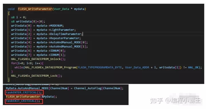

2.2.2 临界区的保护
临界区的保护,是不是特别熟悉了, 我们在讲 FreeRTOS 或者 RT-Thread 的时候都讲到过 临界区保护。
上面我们介绍了直接把 EEPROM 的操作地址与程序地址区分开的解决方式,但是对于大部分产品上我使用的 STM32L051C8 来说,没有两块 NVM ,那么只能是做临界区保护了。
查看自己的 STM32L0 系列芯片有没有两块 NVM, 可以通过 J-Flash 工具查看他们的内存情况:

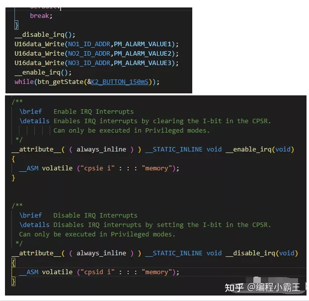

那知道了原因,我们只要在程序有 EEPROM 写的位置加上临界区保护即可,比如:
如果使用裸机操作,我们可以直接在写 EEPROM 的时候屏蔽中断,使用下面2个函数:
如图:
虽然写需要花时间,但是该等还是得等。
因为我使用的串口通讯是收无线的报文,虽然在屏蔽中断的时候有一定的概率丢数据,但是偶尔丢数据是可以接收的,至少比写数据的时候发生中断程序卡死来得好。
而且,EEPROM 虽然写方便,也不建议频繁的写入,往往需要写的时候都是第一次设置或者特殊情况设置的时候才用到。

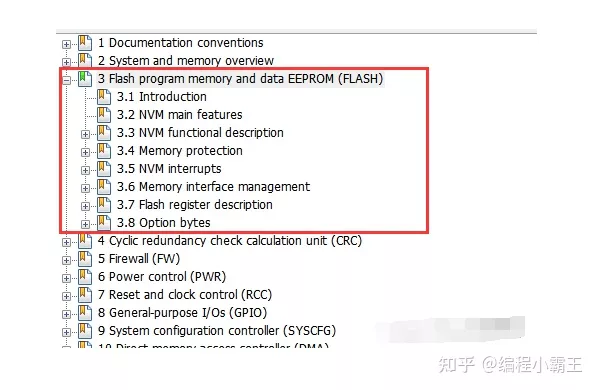

三、官方文档
这个问题告诉我们,要想真正用好一个芯片不出问题,还是得了解好对应的芯片文档。
即便我们已经很熟悉同类型的 STM32F103 系列,使用 STM32CUbeMX 可以快速简单的上手类似系列的芯片产品,但是在有些细节问题的处理上还是容易存在问题,此时官方的文档应该是首要想到的参考文档。

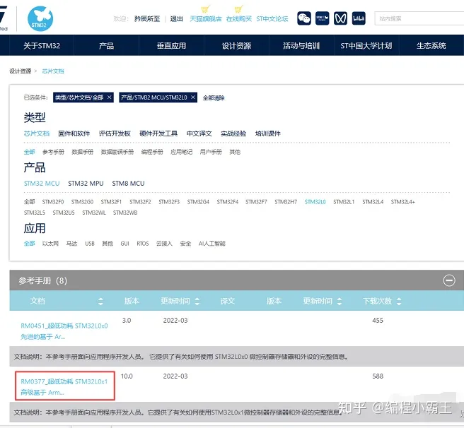

那么文档资料哪里下载,在 ST 社区可以通过站内搜索,关于 STM32L0 系列(后缀 1 ,3在这里应该都可以)有关的文档:RM0377文档,关如下图:
在文档中有一整个章节单独介绍存储设备 Flash 和 EEPROM:
其实对于产品遇到的这些问题,文档里面其实有详细的说明以及解决方式,当然,即便是到现在,我也没有 详细的全部看完,因为知道了一些注意事项,还是偷懒,文档没看那么仔细= =!
但是这里比必须强调一次官方文档的重要性。
因为在网上我找了很久这个问题,在 ST 社区也找了很久,除了上面给出的链接那篇文章,再也没有第二篇 有问题也有解决办法的文章,那么这时候,我们就只能自己去啃官方文档了!
