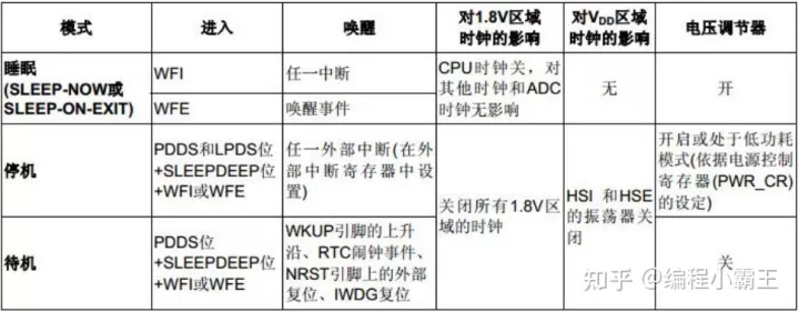

STM32 提供了 3 种低功耗模式,以达到不同层次的降低功耗的目的,这三
种模式如下:
(1)睡眠模式( CM3 内核停止工作,外设仍在运行)
(2)停止模式(所有时钟都停止)
(3)待机模式( 1.8 V 内核电源关闭)
这三种模式所需的功耗是逐级递减,也就是说待机模式功耗是最低的。三种低功耗模式汇总表如下图所示:
我们仅对 STM32 的待机模式进行介绍,其他 2 种模式可以参考《STM32F10x 中文参考手册》-4电源控制器(PWR)章节,里面有详细的介绍。

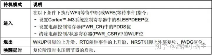

那么我们如何进入待机模式呢?其实很简单,只要按下图所示待机模式进入与退出步骤的步骤执行就可以了。
上图还列出了退出待机模式的操作,当检测到外部复位(NRST 引脚)、
IWDG 复位、 WKUP 引脚上升沿、 RTC 闹钟事件的上升沿时,微控制器退出待机模式。本文我们是通过 WKUP 引脚(PA0)上升沿来退出待机模式,当然也可以直接通过芯片复位管脚 NRST退出。
从待机模式唤醒后,除了电源控制/状态寄存器(PWR_CSR),所有的寄存器豆被复位,程序将按照复位(启动引脚采样、复位向量已获取等)后的方式重新执行。电源控制/状态寄存器(PWR_CSR)将会指示内核由待机状态退出。

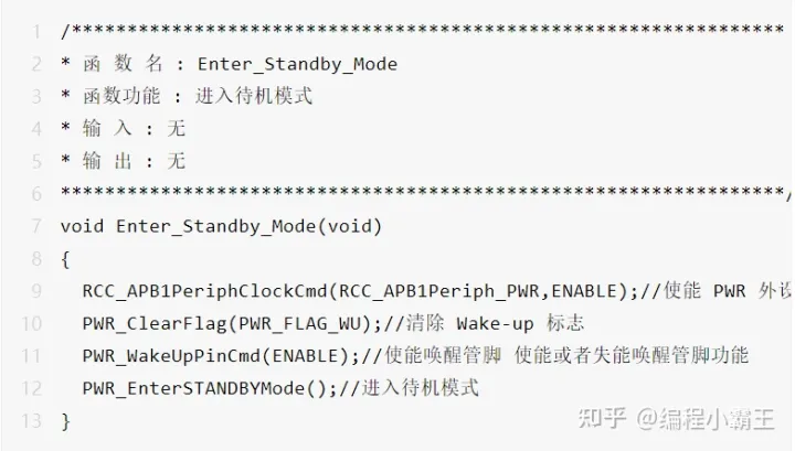

要让系统进入待机模式,我们必须对它进行配置。进入待机模式代码如下:
该函数首先使能电源PWR时钟,然后清除唤醒标志位,并使能 WK_UP管脚为唤醒方式,最后进入待机模式。这一过程在前面步骤介绍中已经提了。

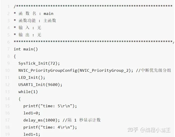

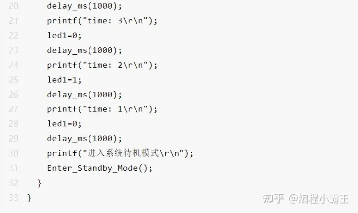

配置待机模式后,我们就可以编写主函数,代码如下:
主函数实现的功能很简单,首先调用之前编写好的硬件初始化函数,包括
SysTick 系统时钟,中断分组,LED 初始化等。然后进入 while 循环,每间隔一秒让 printf 输出一个信息,同时指示灯状态发生变化。倒计 5 秒钟后,调用函数 Enter_Standby_Mode进入待机模式,此时指示灯熄灭。

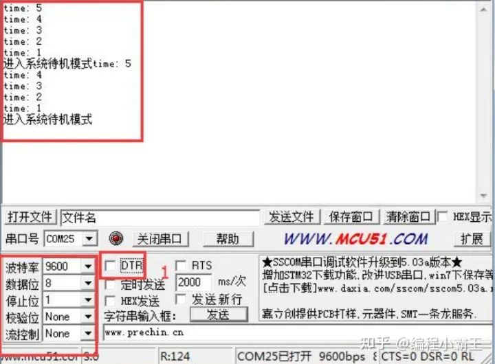

将工程程序编译后下载到开发板内,可以看到系统运行时 D1 指示灯不断闪烁,5 秒钟后进入待机模式,此时 D1 指示灯熄灭。当按下 K_UP 按键或复位按键时,待机模式被唤醒,系统重新运行,同时串口打印提示信息。如果想在串口调试助手上看到输出信息,可以打开“串口调试助手”,首先勾选下标号 1 DTR 框,然后再取消勾选。这是因为此串口助手启动时会把系统复位住, 通过 DTR 状态切换下即可。然后设置好波特率等参数后,串口助手上即会收到 printf发送过来的信息。(串口助手上先勾选下标号1 DTR框,然后再取消勾选)如下图所示。
实验说明:下载待机唤醒实验程序后,若使用普中 ARM 仿真器下载其他的程序会出现报警,这是因为处于低功耗模式时,所有外设时钟都已关闭,所以需要在下载程序前先复位下系统。
