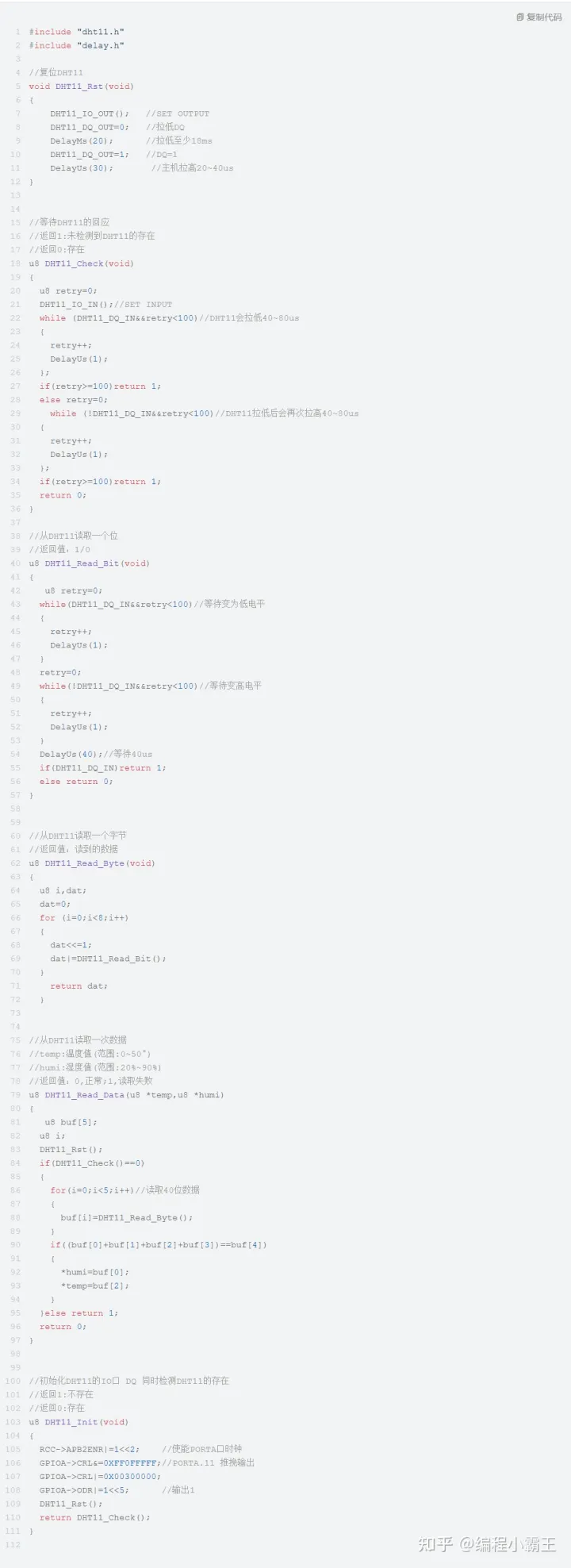

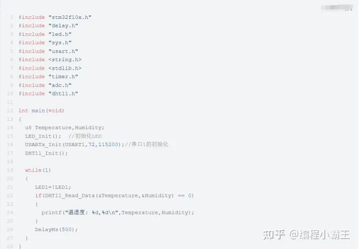

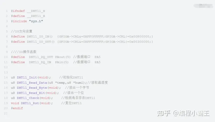

三、核心代码
3.1 dht11.c
3.2 dht11.h
3.3 main.c
