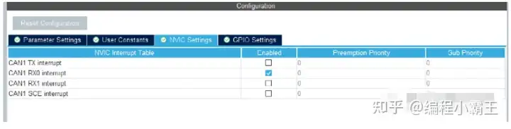

使能接收中断:

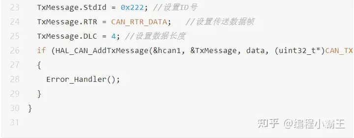

编写接收中断函数和发送数据函数:
在主函数中调用滤波器配置函数,启动CAN总线,使能接收中断,并循环发送测试数据:
