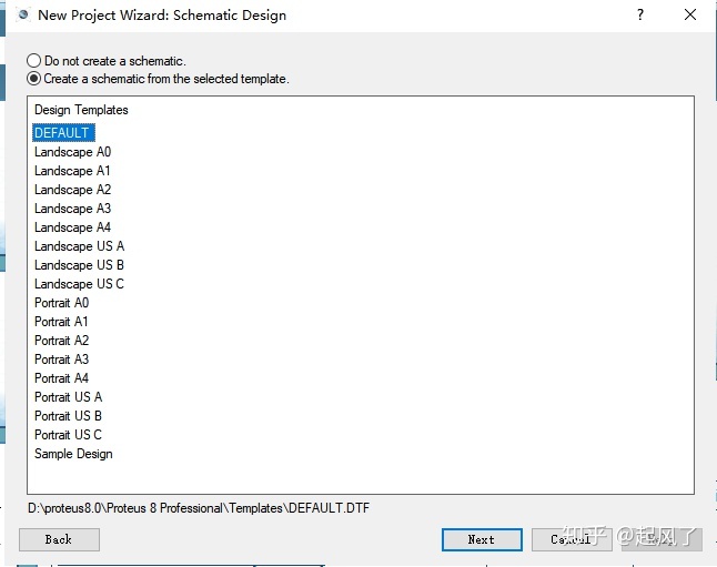

第三步:选择DEFAULT(其他功能暂不了解,用到再补上)
第四步:选第一个,不用设计PCB,PCB设计在AD中实现,以后再提。

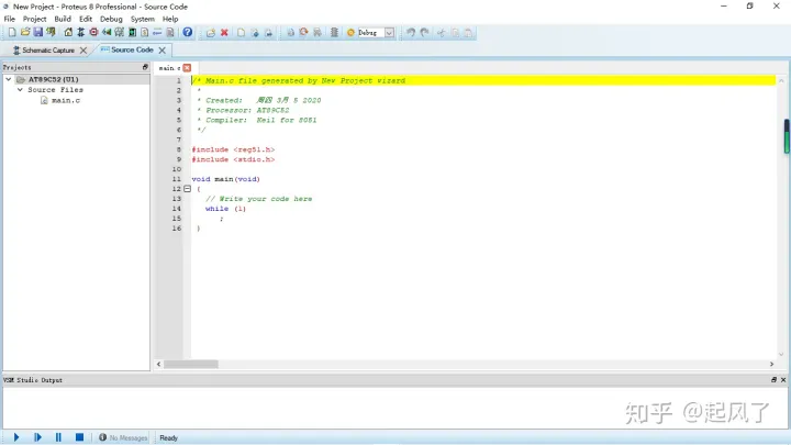

第五步:选择芯片型号+编辑器(这一步很关键)
第六步:弹出提示信息,点击完成即可。

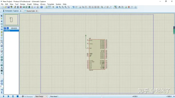

至此工程就建立完成了,下面是工作界面(原理图+代码)
想要完成一个小实验,比如LED闪烁,需要软件和硬件的配合,现在使用Proteus就可以轻松实现,还是很不错的。有人说这种仿真方式有时与现实不符,为了解决这个问题,我会在仿真过后使用开发板实验,这样就不会有问题了。反而由于有了这个软件,很多工作都变得很轻松,也能学到很多东西,我会坚持写下去,希望可以帮助到想要入门单片机的朋友!
