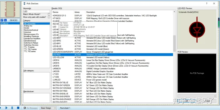

硬件设计:
第一步:点击左上角的P,在弹出的元件库的输入框输入LED,选择一个自己喜欢的颜色,我这里选择红色。选中后点击右下角的OK

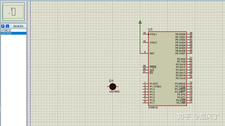

第二步:将LED放到合适的位置(刚才选择的原件此时出现在了左边空白栏,点击鼠标左键选中原件,此时若将光标移动到网格工作区会出现一个笔,单击左键变为原件的样子,再单击左键就可以放置,若单击右键则是取消,想要旋转元器件可以将光标放到元器件后点击右键,此时会出现功能栏,不仅有文字,还有图形,很形象)

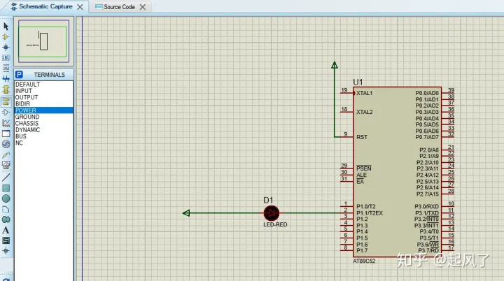

第三步:利用左边快捷键找到POWER,放置后连线如图。(这里没有放置电阻,LED是有限流要求的,实际设计时需要注意)
说明:
1.请读者自行摸索相关功能,或上网查找相关资料,软件基本使用很简单,必要的功能我会强调,但还是需要大家动手才能真正掌握。
2.Proteus仿真不需要连接外部晶振,也不需要复位与电源模块,这里需要加以注意。读者可自行查阅51最小系统电路,那是更完整的硬件电路。
3.从这里可以看出Proteus是有些不严禁的,不放电阻也没有警告什么的。
4.学习此系列还是需要一定的硬件和软件基础的,本系列会尽可能多的涉及一些外设,不会在LED这里做过多的停留,流水灯什么的就不做了。

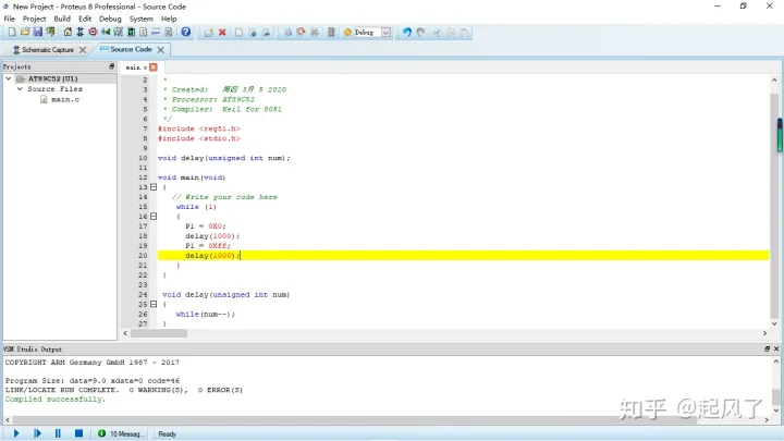

软件编程:
#include
#include
void delay(unsigned int num);
void main(void)
   // Write your code here
    while (1)
      P1 = 0X0;
      delay(1000);
      P1 = 0Xff;
      delay(1000);
    while(num--);
