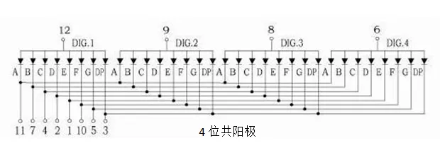

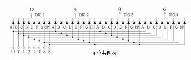

上图是4位数码管的内部接线,每位数码管的阳极(或阴极)相连,其他相同引脚的引脚相连,一共有12个控制引脚,也可以得出8位的数码管有16个控制引脚,8个共阳(或共阴)端,8个控制a~g显示内容。
