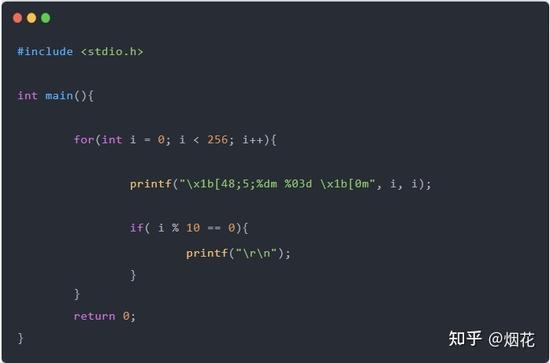

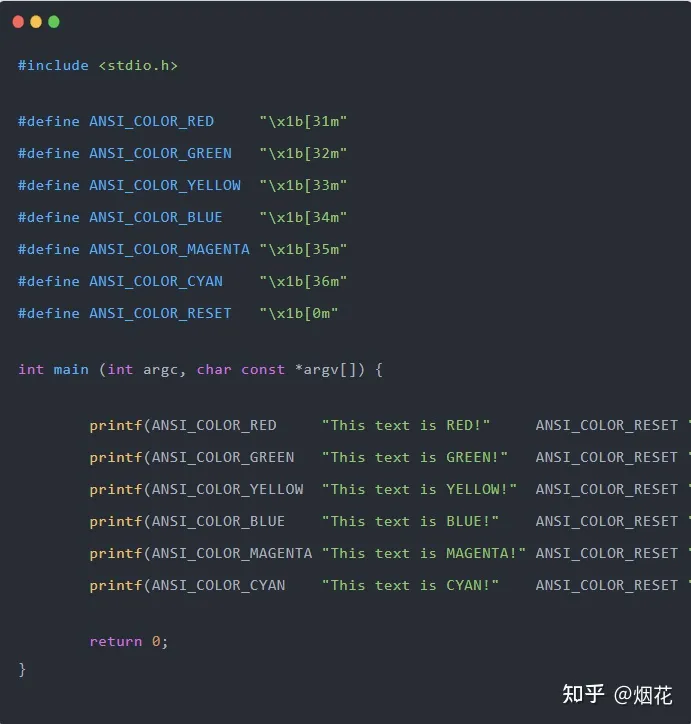

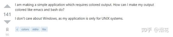

在Stack Overflow上有人提出过类似的问题,如何在终端打印出彩色的字符?
这里给出了一个很简单的C程序demo,我测试了一下,确实可以实现。

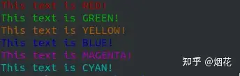

最终编译之后运行得到的结果如下,发现打印的字符颜色发生了变化:
输出结果

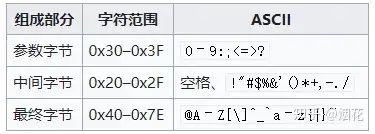

ANSI转义序列(ANSI escape sequences)是一种带内信号的转义序列标准,用于控制视频文本终端上的光标位置、颜色和其他选项。在文本中嵌入确定的字节序列,大部分以ESC转义字符和"["字符开始,终端会把这些字节序列解释为相应的指令,而不是普通的字符编码。

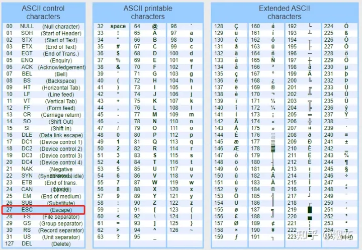

所以,这里我们查了一下ascii码表,可以发现ESC的码值是十进制的27,也就是十六进制的0x1b,具体如下所示:
ascii码表
所以转义序列的格式如下:
转自wiki
可以参考文档:https://invisible-island.net/xterm/ctlseqs/ctlseqs.html

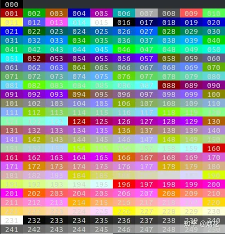

所以这里简单举个例子,设置不同的背景色:

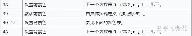

重点是这一句:printf("x1b[48;5;%dm %03d x1b[0m", i, i);简单分析一下:
  • 其中x1b[ 是起始指令,后面的48表示设置背景色,38是前景色;
  • 48后面通常会跟一个;5;,这个是文档中规定的,第一个%d,是设置色号,最后以m结尾;
参数设置
  • 第二个%03d是中间需要显示的文本;
  • 最后以x1b[0m结束。
测试系统是Ubuntu 1804,最终的运行结果如下所示:
运行结果

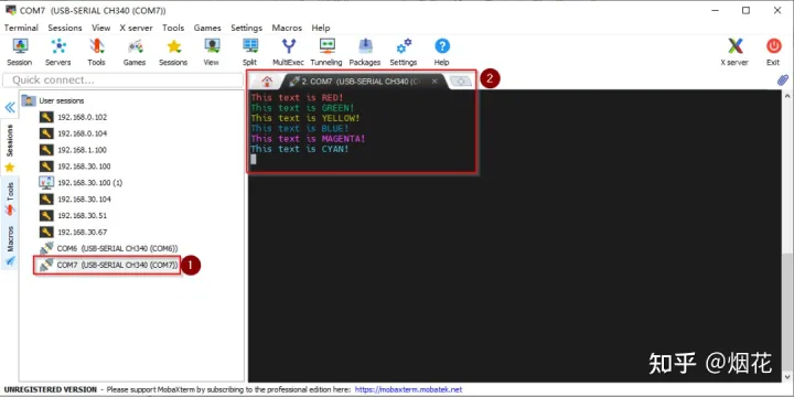

单片机中实现
单片机可以将日志通过串口打印出来,这时候需要显示彩色字符,需要一个前提,就是串口终端软件需要支持解析ANSI转义序列。
下面我做了简单的实验,通过STM32的串口,发送相应的字符,然后在PC端使用MobaXterm软件打开串口并接收数据;因为这个软件是支持ANSI序列的,所以最终可以显示出不同颜色的字符串。具体如下所示:
moba xterm中的结果
总结
本文介绍了如何打印彩色字符串,其中简单介绍了ANSI转义序列,并且给出了几个小的实验结果,并在单片机上发送字符串到PC上,使用xterm串口终端,可以正常显示设置前景色的字符串,结果符合预期。
