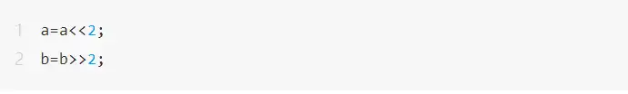

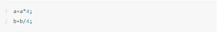

  • 用移位实现乘除法运算
可以改为:
说明:通常如果需要乘以或除以2n,都可以用移位的方法代替。在ICCAVR 中,如果乘以2n,都可以生成左移的代码,而乘以其它的整数或除以任何数,均调用乘除法子程序。用移位的方法得到代码比调用乘除法子程序生成的代码效率高。实际上,只要是乘以或除以一个整数,均可以用移位的方法得到结果,如:
可以改为:

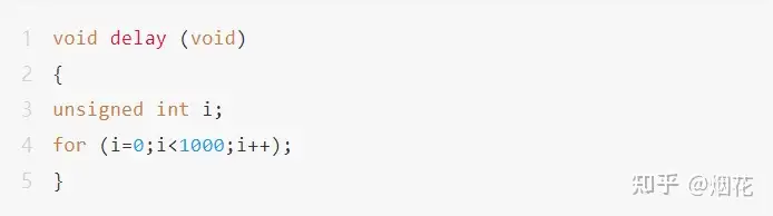

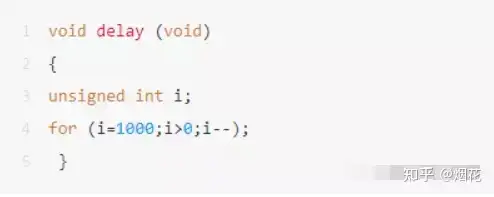

  • 延时函数
通常使用的延时函数均采用自加的形式:
将其改为自减延时函数:
两个函数的延时效果相似,但几乎所有的C 编译对后一种函数生成的代码均比前一种代码少1~3 个字节,因为几乎所有的MCU 均有为0转移的指令,采用后一种方式能够生成这类指令。在使用while 循环时也一样,使用自减指令控制循环会比使用自加指令控制循环生成的代码更少1~3 个字母。
但是在循环中有通过循环变量“i”读写数组的指令时,使用预减循环时有可能使数组超界,要引起注意。

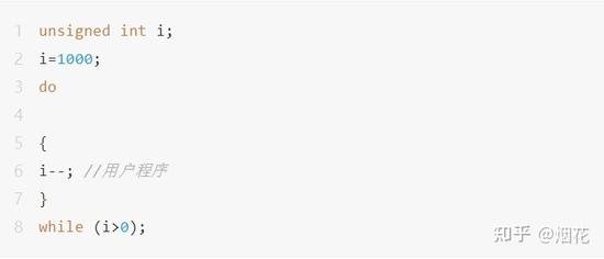

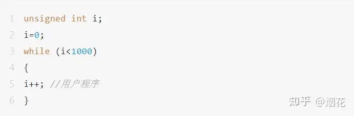

  • while 循环和do…while 循环
用while 循环时有以下两种循环形式:
或:
在这两种循环中,使用do…while循环编译后生成的代码的长度短于while循环。
