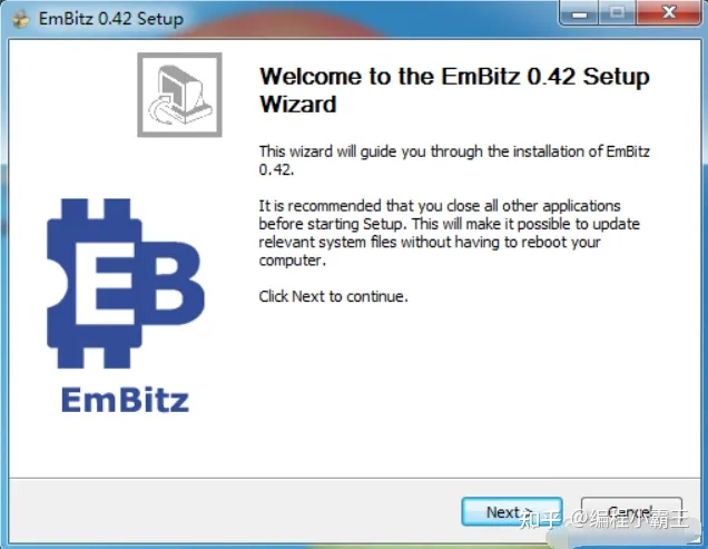

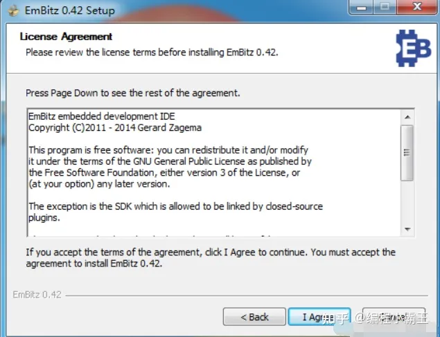

  软件下载后解压,运行安装包开始安装,如下图:
 点击“Next”按钮开始安装,出现授权界面点击“I Agree”按钮。

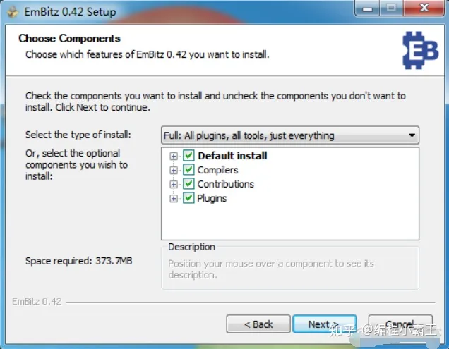

 出现组件选择界面,默认为全选,点击“Next”按钮继续

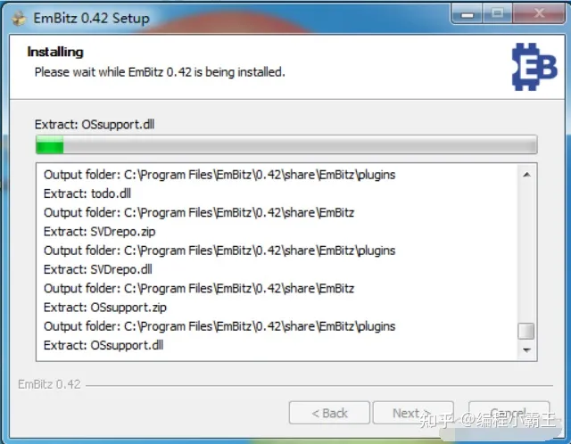

开始安装,无需干预。

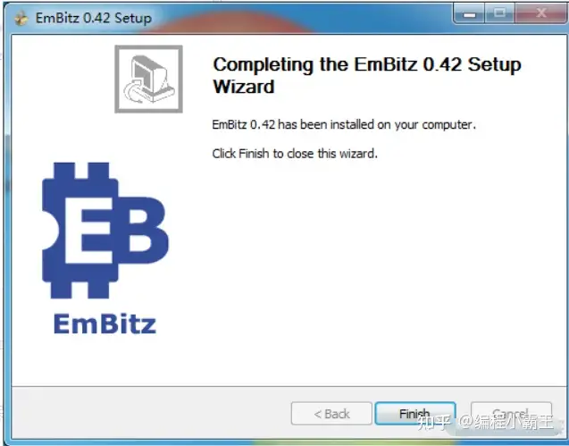

安装完成,点击“Finish”按钮。

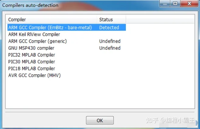

弹出检测编译器界面,点击“OK”完成安装过程。

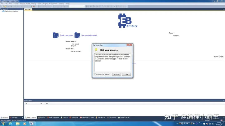

1、启动安装好的EmBitz软件,如下图:

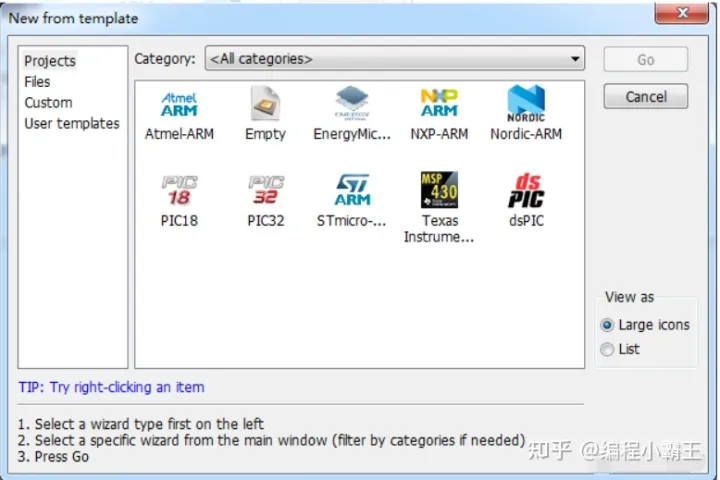

2、点击“File”菜单,选择“New”,选择“Project”

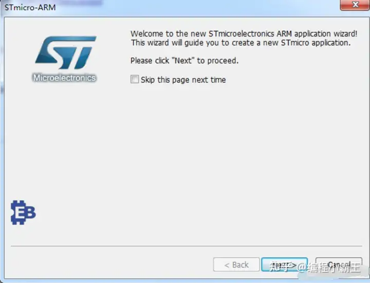

3、出现项目类型选择界面,如下图。选择ST类型的项目,点击“Go”按钮
4、点击“Next”按钮

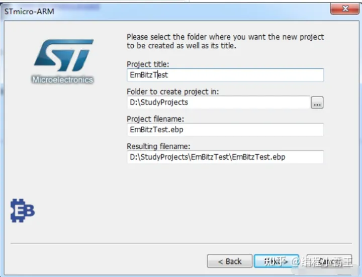

5、出现项目名称及项目路径输入界面。输入项目名并选择路径,如下图所示:

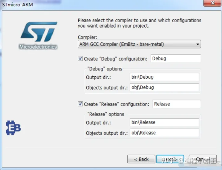

6、设置“Debug”和“Release”路径。点击“Next”按钮

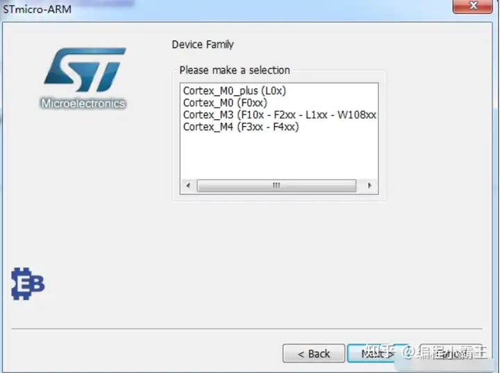

7、选择ST设备族,然后进入下一步

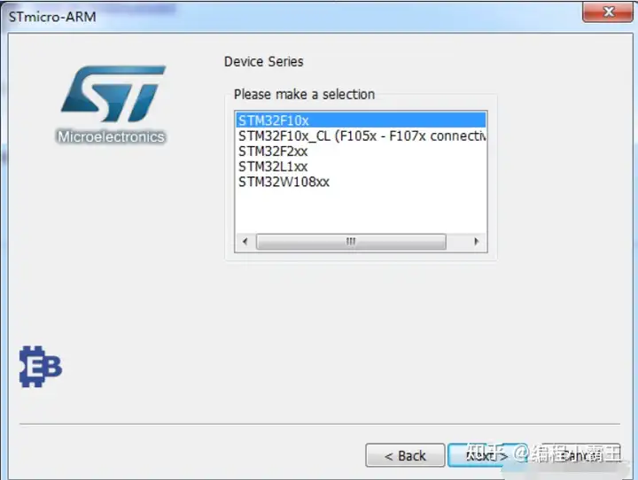

8、选择设备系列,然后进入下一步

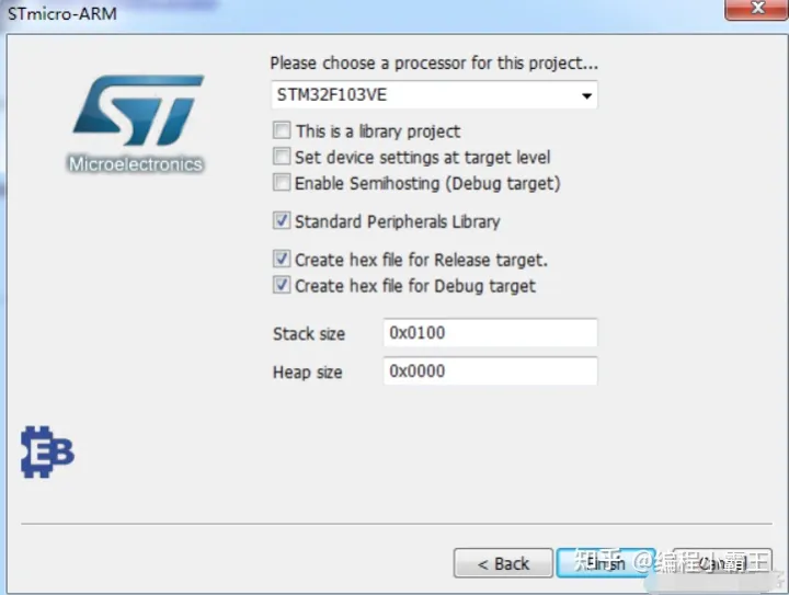

9、选择目标处理器,点击“Finish”按钮

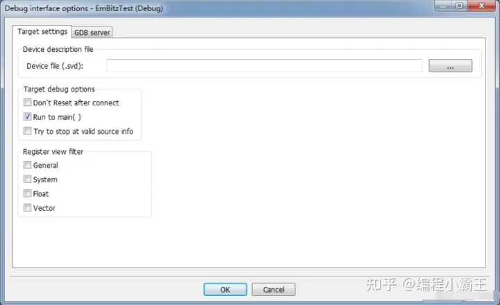

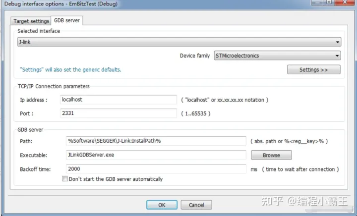

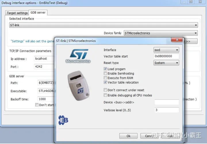

10、弹出调试接口配置选项,默认是ST-Link,我们要使用J-Link作为调试设备,所以点击“Cancel”按钮

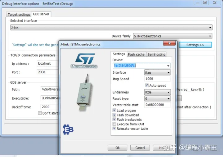

在“GDB Server”选项卡的“Selected Interface”列表框中选择J-Link,在“Device Family”中选择STMicroelectronics
点击“Settings”出现如下界面,在“Device”列表框中选择和前面目标设备一致的设备。
切换到“Target Settings”选项卡,选中“Target debug options”标签下的“Run to main()”复选框。点击“OK”按钮完成配置

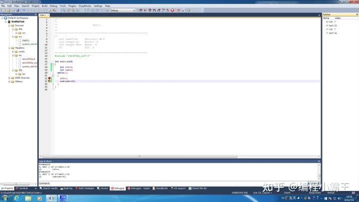

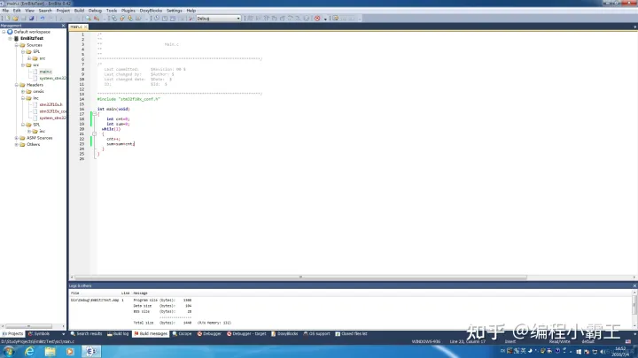

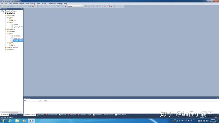

11、出现如下的项目结构
12、编译该项目,无错误。
13、下载到目标设备并使用J-Link调试结果正确。
